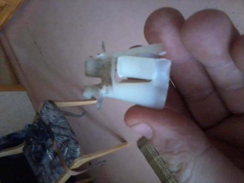

Подскажите, пожалуйста, от чего можно найти такую клипсу на штыри подголовника?

приезжай с пивом :D :D

С радостью, да далековато и не на чем ещё)
