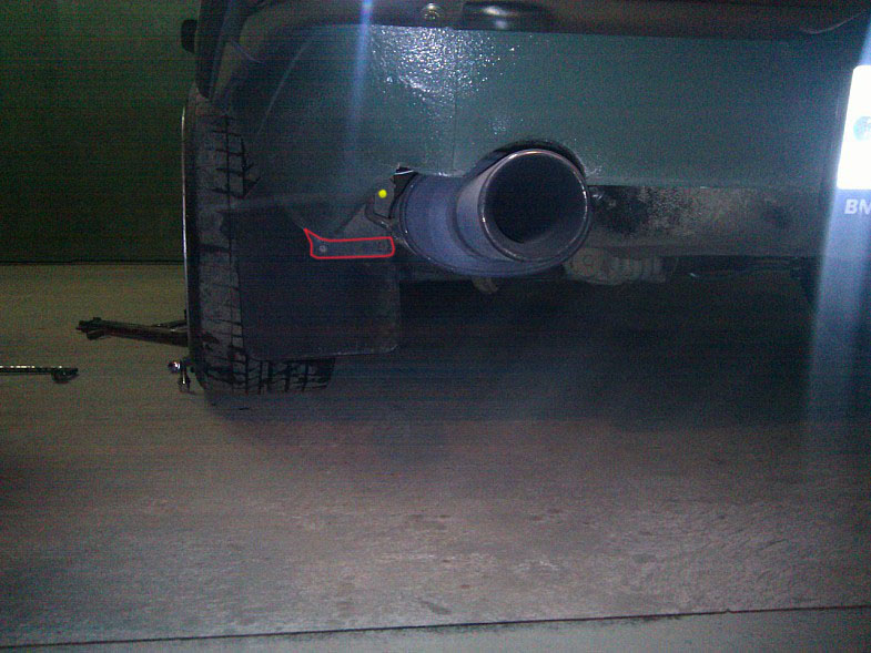

решил вчера ставить брызговики задние оригинальные.
но у меня все сделано под ВАЗ брызговики. вот так:
Дима Шарк, сказал, что это как-то не по фен-шую. Вчера изучил и понял, что, действительно, это хендмейд.
но сделано это крепление довольно качественно и правильно - грязь не летит в район глушителя. ржавчины нигде нет и все аккуратно подогнано. поскольку этот кусок хендмейда нигде не приварен по конткру к крылу, то есть мысль, что его приболтили в штатные отвертия. но там все под антигравием.
кто может помочь в вопросе "как оно должно быть в оригинале" и сделать фото задней внутренней части задней арки.
машину можно просто поддомкратить и колесо не снимать.

отверстия в этой кромке есть какие-нибудь?
у меня этот бортик, который 3-5см сделан до самого низа крыла. вот теперь думаю. или его отрезать до стока. или отрезать до уровня конца крыла, а брызговик просто прикрутить болтиками , а не через эти крепления.
про скобы знаю.
Добавлено спустя 3 минуты 16 секунд:
вот красное отрезать, а заболтить желтым сквозь этот щиток.
Re: Установка брызговиков.
Сообщение Chewbacca » 15 апр 2012, 17:15
Да делай как положено. Тем более, что все оригинальные крепление есть. Убирай хендмейд

Сообщение Chewbacca » 16 апр 2012, 00:31
По-моему Сергей предоставил исчерпывающую инфу. Я никогда не задавался вопросом установки брызговиков, и то по его посту + фото брызговиков все понял. Снимай колхозные скобки, прикладывай брызовик кузову, разметь отверствия под крепления, которые у тебя на брызговиках висят и просверли (там двойной металл, т.к стык пола багажника и арки). Не забудь ток отвествие обработать чем-нить, чтобы коррозия не пошла.
Сообщение 23-ий » 16 апр 2012, 01:03
Kreatiff писал(а):По-моему Сергей предоставил исчерпывающую инфу. Я никогда не задавался вопросом установки брызговиков, и то по его посту + фото брызговиков все понял. Снимай колхозные скобки, прикладывай брызовик кузову, разметь отверствия под крепления, которые у тебя на брызговиках висят и просверли (там двойной металл, т.к стык пола багажника и арки). Не забудь ток отвествие обработать чем-нить, чтобы коррозия не пошла.
я кузов сверлить не буду.вопрос принципиальный. или отверстия есть в стоке или брызговики не подразумевают этого. они должны встать без механообработки. иначе бы в комплекте не было бы зубчатых шайб и клипс. а были плоские шайбы и саморезы
