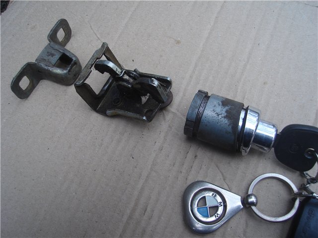

Занялся заменой личинок, чтобы был один ключ ко всем замкам.
Поменял на багажнике, по запарке захлопнул багажник без проверки (((
Ключ поворачивается, личинка вдавливается, но крышка не открывается.
Может есть антивандальный способ открыть багажник ?

А что именно менялось? Я не вижу на фотке на конце замка площадки, которая нажимает на рычажок.
Пробовал прижимать крышку багажника вниз и вперед при нажатии на кнопку? Или вперед и вверх тянуть. Когда у меня раскрутился замок с рычажком и сместился, я минут 10 помучался и открыл.
Но если ты собрал что-то не так или не полностью, то самый адекватный вариант - сверлить рядом с личинкой отверствие, конечно, как Илья предлагает. Ну или выбить фонарь аккуратно, если один из них хреновый и его не жалко.

Когда второй раз приехал в гараж пытаться, понял что личинку поставил на 180 град наоборот. Личинка под углом смотрит вниз, естественно она не нажимает на крючок замка.
Поспешил
