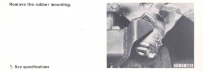

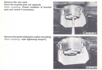

Вадим67 писал(а):Подскажите, пожалуйста, как определить какой гумми левый, а какой - правый, а то, кроме того, что большая часть должна быть вверху, никакой информации нет. Рисунок Никиты не знаю корректный или - нет, так как у него большая часть изображена внизу.
