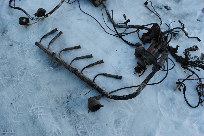

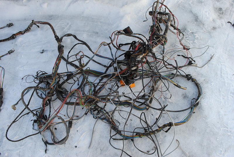

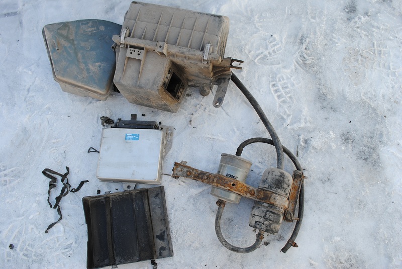

Сообщение hanson83 » 02 фев 2014, 13:44
немного разпутал проводку и нашёл некоторые запчасти которые походу нужны будут.чего ещё не хватает?

Сообщение azateikin » 02 фев 2014, 15:30
нет дмрв (у меня есть з/ч от м20 л-джет ) коммутатора не вижу и пусковой форсы нет проводов лишних до-ху,нужна тока моторная коса

Сообщение Artemy 323 » 02 фев 2014, 17:03
Если на мозге последние 309 то лджет без пусковой,если 301 то пусковая должна быть, соответственно проводки двух видов.

Сообщение hanson83 » 02 фев 2014, 17:13
Artemy 323 писал(а):Если на мозге последние 309 то лджет без пусковой,если 301 то пусковая должна быть, соответственно проводки двух видов.
поподробнее можно.где посмотреть?

azateikin писал(а):нет дмрв (у меня есть з/ч от м20 л-джет ) коммутатора не вижу и пусковой форсы нет проводов лишних до-ху,нужна тока моторная коса
:D проводов доуя.потому что это вся проводка с е 28.надо отделить.незнаю что именно надо

Сообщение azateikin » 02 фев 2014, 18:53
я и имел ввиду номер мозгов почетче нужен
Добавлено спустя 5 минут 30 секунд:
hanson83 писал(а):поподробнее можно.где посмотреть?
синия этикетка на мозгах-последние три цифры,вот например в моей теме есть фото мозгов ,там последние 301 з/ч от м20 л-джет

Сообщение hanson83 » 02 фев 2014, 19:08
посмотрел.последние 309.
это плохо или хорошо?
Re: инжектор на м 20
Сообщение azateikin » 02 фев 2014, 19:16
это значит у табе 309-е- без пусковой форсы,у меня с пусковой 301-е-андестэээнд???
