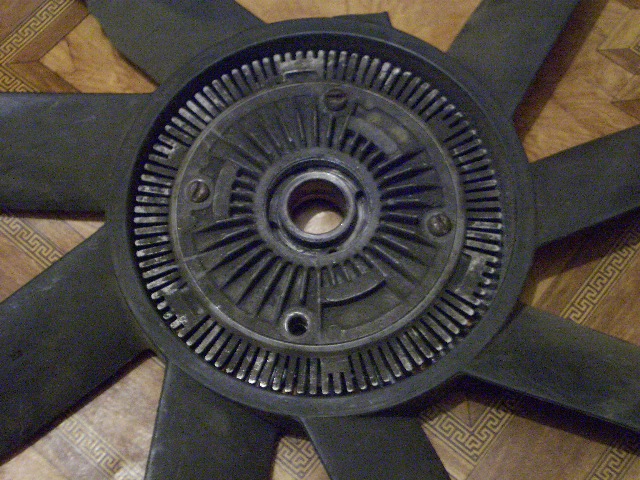

Здравствуйте.На днях стал "счастливым " обладателем 320-й.Вентилятор приехал со мной домой в багажнике.Перерыл уже весь интернет ничего подобного найти не могу.Подскажите ,может это уже Кулибин какой-то чудил?И каких деталей (родных)мне не хватает.Все вискомуфты которые видел на гайке прикручиваются,а это чудо не пойму как и стояло.Спасибо всем за помощь. Фотографии шкива не могу загрузить,попробую завтра сфоткать в меньшем формате.

Вроде как вырвана середина. купи новую вязкостную муфту и не парься.
П.с. А сломанная лопасть не есть хорошо - дисбаланс будет.

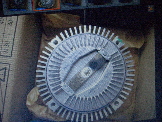

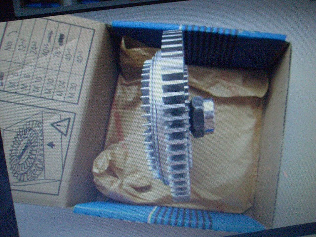

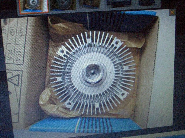

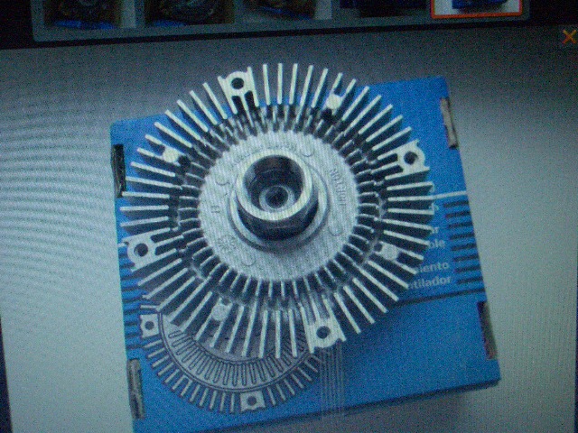

Подскажите пожалуйста,а как правильно подобрать вискомуфту на двигатель М20В20 (6цилиндров,карбюратор 1982года).Может каталожный номер подскажите? С Е30 я так понял не подходит?Вот нашел в продаже ,но она по размерам не такая как на фото выше.Помогите разобраться ,а то чем больше лазяю в интернете,только голова опухла,а толку никакого( до этого только на тавриях ездил).Вот фото муфты что продается.(диаметр-140,а на той что мне отдали нерабочую,диаметр-150).

Во... придумал!Сфоткал телефоном с монитора.Фото моего шкива и фото муфты,(которая продается.)Фото моего вентилятора в начале темы.Может кто подскажет, каких деталей мне не хватает для счастья? Спасибо .

На последних трех фото- большая гайка на 32 с левой резьбой, которая прикручивается к шкиву; 4 диаметрально противоположных отверстия- крепление муфты к карлсону. Эта муфта точно подходит к е34 (возможно, и к е30). Судя по фото вашего шкива, у вас другая система, скорее всего, такая:
