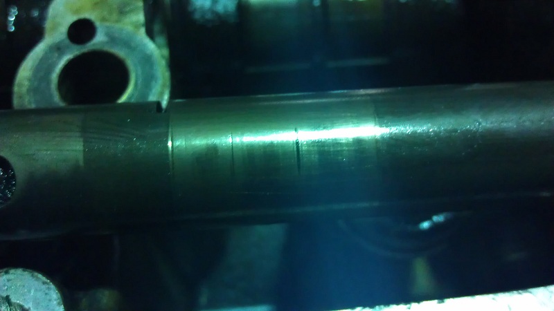

забрал голову на дефектовку.уже сразу сказали звезду менять .ман...шки и какието заглушки которые наружу и это не разберая :) завтра разберут.

вот такая выроботка на оси коромысла.в 2-х местах.остольное терпимо.
