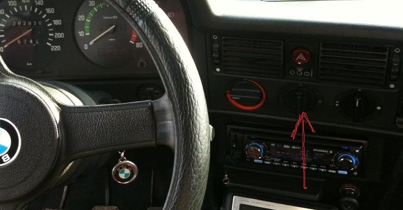

Всем доброго времени суток,искал подходящую тему, не нашел.
Подскажите как достать блок резисторов,который отвечает за средний переключатель печки?
Знаю что можно обойтись малой кровью и не раскручивать всю торпеду,вот только как не знаю.

блок резисторов мотора печки находится в корпусе печки. Чтобы его достать, надо снять печку и разобрать ее, для этого не надо снимать торпеду, достаточно снять бороду.
