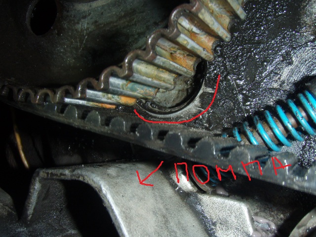

добрый вечер подскажите как снять вискамуфту м20.карбюратор .потекла прокладка на помпе . не могу снять .есть гайка за муфтой.куда надо крутить ? и что держать ? или как ?

там левая резьба. откручивать ПО часовой стрелке

Re: нужна помочь м20
миша Луганск писал(а):и что держать ? или как ?
Нажать на ремень и вставить ключ на гсйку муфты . срываеется резким ударом по ключу и только на холодную

спасибо .открутил . теперь насчет прокладки прошу помочь .с чего нужно делать ? и на герметик садить с двух сторон
ставил прокладку с кортонки и герметик с верха все ровно идет течь . купил поранит и новый герметик завтра буду пробывать . а может течь идти еще из под прокладки под головки ?
по центру пробка от туда бежит ОХ жидкость . что можно сделать ? какая подойдет пробка ?
