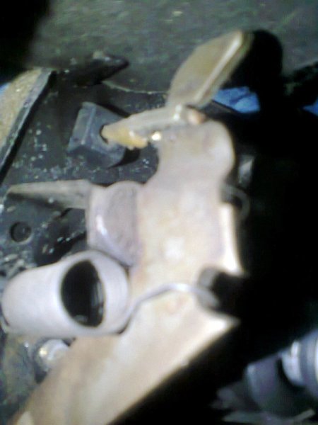

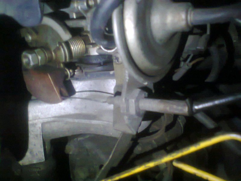

может кто сможет детально сфотографировать, как крепиться трос газа в районе карбюратора, только родного. нужен сам кронштейн/вилка. в чём проблема. у меня карб вазовский солекс, лопнул трос газа, заказал родной на м10. а он короткий, не хватает 15-20см. путём вычислений по каталогу, у меня стоял от м20 карбового, он длинный. новый от м20 стоит космос. путём колхоза приделал этот родной, работает. но хотелось бы увидеть как на родном это происходит

Завтра фото будет как на 315-й крепится если надо еще?

надо, спасибо

Re: крепление тросика газа к карбу
Вот фото.
