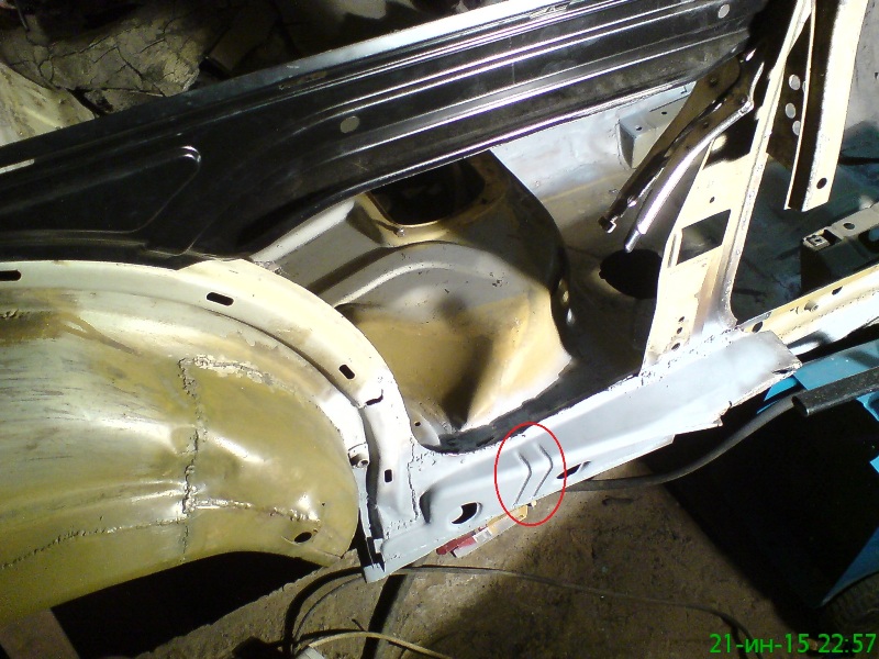

Народ подскажите, такая тема ремонтирую пороги и не пойму сзади вставляются площадка под домкрат ну и соотв. армирующая пластина площадки или нет. Если вставляется то на каком расстоянии?
а то по етк на картинке одна по середине примерно нарисована и непонятно.

тогда местоположение ее там где именно?
потомучто там была просто дыра.

Re: Площадка под домкрат e21
так это же спереди, с этим было понятно...
а вот сзади был вопрос.
теперь уже выяснено путем дедукции, что она монтируется под задней частью бокового лонжерона и крепится к его внутренней стенке, место выделено красным кругом. причем эти две дорожки должны совпадать с пазами на самой армирующей пластине. так что вот, и уже смонтировано.
Boomer 7er писал(а):так это же спереди, с этим было понятно...
нет там сзади под лонжероном этого усилителя. Только спереди.
