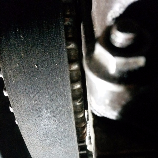

Я знаю как менять ремень,и эти метки тоже отлично знаю,но есть одно но,на моем шкиве распревала эта метка утрачена,моль съела,не видно эту стрелку!
Но на этом же шкиве есть с обратной стороны метка на зубце,вот я и спрашиваю совпадает ли она с той что на твоей картинке слева.
По моему довольно доступно выражаюсь.

оборотная сторона шкива тут не причем
Может, ты плохо ищешь просто?

Речь шла об этой метке.
