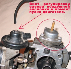

Диафрагму воздушного корректора можно сделать из ремкомплекта бензонасоса газели. Если зазор актюатора выставлен, то возможно, что ход штифта недостаточен, что бы перекрыть канал дополнительной смеси.

Диафрагма воздушного корректора (если это то что я думаю) из диафрагмы бензонасоса делается. Родная пружина или нет так и не скажешь. Альтернатива - покупка корректора. 400р бу.
Колбасит холодный до какой температуры?. - Первые две минуты - Не удивлен если корректор качества смеси заглушен. Почему заглушен? Заводиться легко? Купить корректор качества?
Колбасит дольше чем две минуты? Смотри доп смесь. У меня есть карб где в воздушный канал доп смеси загнали винт. Проверь правильно ли присоеденены все трубки. как не страно это влияет.
Увеличить зазор штока актюатора реально? Будет ли колбасить после этого?
Купить карб донор? С рабочими элементами?
Актюатор рабочий? Кастрбля нагрев до кипения замер дает 18мм ход штока?
В общем можно сказать так. Если холодное колбасит это доп смесь. Соответственно все системы с этим связанные надо проверить. Слабая пружина пофигу а вот если сильная и канал воздуха открывается плохо тогда да может влиять.
