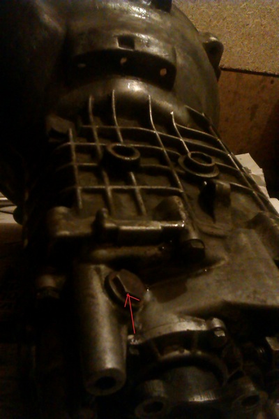

Решение проблемы найдено
Вот этот болт у меня был без шайбы,при установке шайбы от термостата(класскиа) все стало Ок
