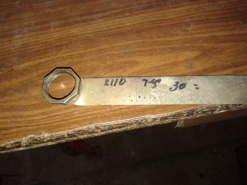

Сообщение Трансфер » 27 янв 2016, 00:10
вот таким ключом от рейки ваз 21010 я подтянул свою рейку. похоже есть хорошая выработка в нулевой зоне. но поджал сколько можно, чтоб руль нормально крутился. пару дней катаюсь вибрации нет, осталось что-то небольшое, невразумительное))) попробую ещё развал проверить, после замены рычагов не проверял, можен оно влияет?
