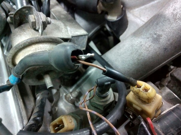

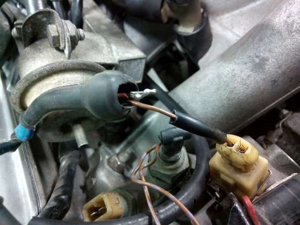

Начал со статьи про датчик температуры. Сопротивление померил по графику совпало, дальше пошел по следующим пунктам. Там было написано проверить напряжение которое идет на датчики. Я проверяю, а напряжения нет, при чем на обоих контактах. Начал прозванивать 1 провод должен идти до ДМРВ и до ЭБУ - этот провод(коричневый) прозванивался отлично. Второй не звонился. Он должен идти от ЭБУ (коричнево-красный) до датчика. Не понимал проблему, оголил провод чуть-чуть и стал прозванивать до штекера в датчик он не звонится. Что-то со штекером произошло подумал я. Начал снимать резинку-защиту от вилки, и тут мне открылась такая картина, в общем был соединен только 1 провод(коричневый), второй провод был оборван
. Была видна пайка. Видимо прошлый владелец пытался отремонтировать.
Я все снял, припаял новый провод, все собрал, подключил, и "О чудо свершилось!" машина сразу же завелась с предохранителем до насоса и работала.

Вот видишь как все может быть. Надо с простого начинать. А отгнившие концы частая причина. Рад был помочь.
