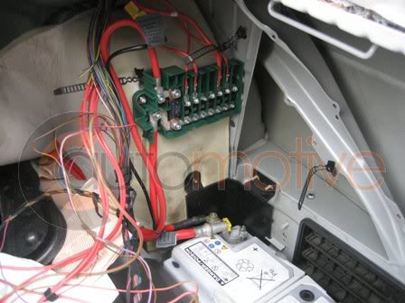

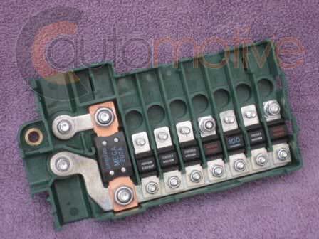

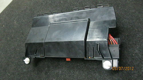

вот такой комплект _бокс с предохранителями от е39 .. если не ошибаюсь за 1500 купил на разборке
блок пред. можно купить тут
http://www.ebay.de/itm/BMW-E39-5-SERIES ... 676wt_1274

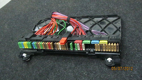

так же в планах установка за панель с открывающимся холдером через бардачок т.е как у е39 блока предохранителей
купить можно тут
http://www.ebay.de/itm/BMW-OEM-E39-COMP ... 3a746e6851

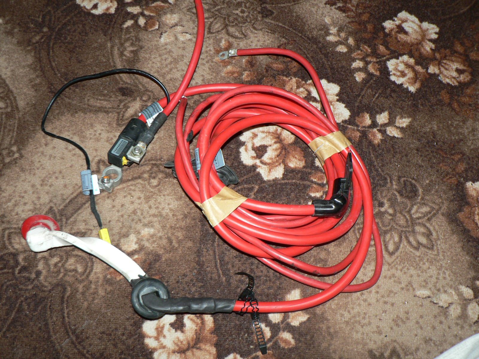

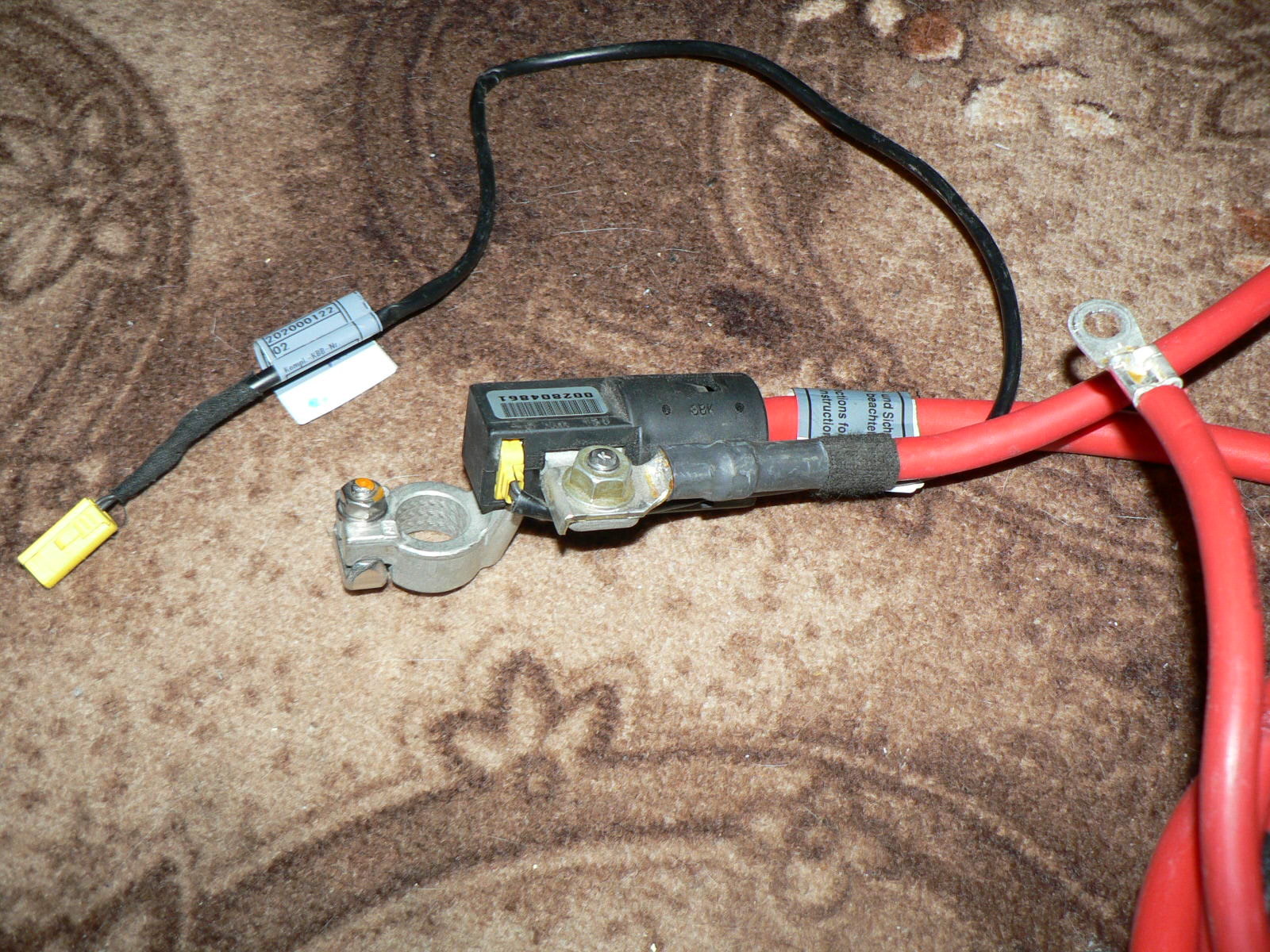

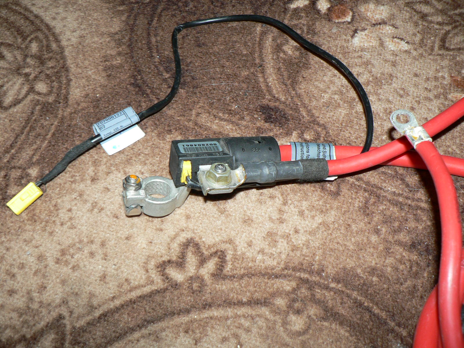

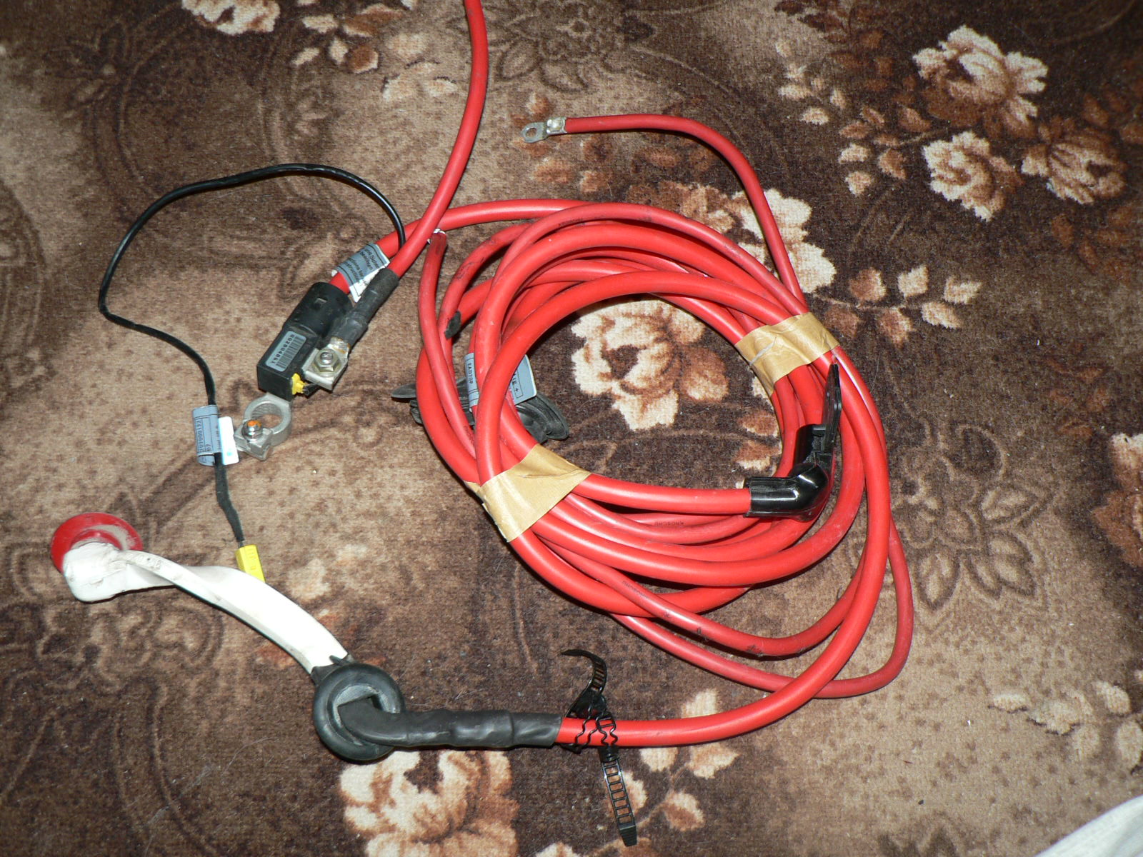

кабел аккума с е39
http://www.ebay.de/sch/i.html?_nkw=bmw+ ... _PrefLoc=2
PS. заводка силового кабеля в моторный отсек сделаю так же как на е39 с использованием всех необходимых ориг. изоляторов

Антон Самарский писал(а):Серег, а зачем такой изврат?
ну кому изврат ,а кому и.....
Не устраивает родной блок предохранителей

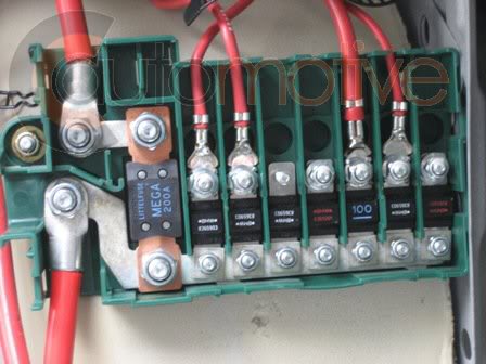

1)Аккум переезжает в багажник и там же будет стоять блок предохранителей силовых цепей
2) на счет переноса всего в панель это пока обдумывается .. Он уже установлен и частично используется . для :а) элек.стекло пакета и блок управления б) Обогрев сидений в)Аудио г)Автозапуск..прогрев и сигналка д) включение подсветки кнопок управления сиденьями и стеклами е) электро замок багажника ждет установки
Это я просто развил тему Екатерины и набросал чуть больше фото чем ей нужно ... Понятно что ей это не нужно ! кроме пары фото с диаметром кабеля

Если держал комплект плюсовых проводов от е39 и е38 в руках то поймешь какого они качества и что покупка других просто не нужна ! . силовой блок от е39 поедит в багажник е21 , я оставлю там всего 2 предохранителя на 200 и 50-100 ампер ,а дальше все штатно .

V_Serjo писал(а):Если держал комплект плюсовых проводов от е39 и е38 в руках то поймешь какого они качества и что покупка других просто не нужна ! .
ну вот я примерно о том-же. любой провод силовой от серьезной машинки во много раз круче чем самопал.
фото у меня нет, но вот выше тут провод от е39 красный очень похож на то что я использовал в первой машине.. даже думаю это он и есть. его хватило спокойно чтобы протянуть вдоль порога под сиденьем итп и до багажника левого заднего края. а второй я взял от w202 вроде, он зараза оказался покороче, пришлось его на стартер вешать, делать дырку в файерволле, тянуть по туннелю сверху, ну и в багажнике там не особо.. но думаю может реализую распорку с подвесом как на многих америкосах, знаю что фигня, но тут длина провода сама эту схему уже диктует..
ну как более короткое решение я бы взял просто кусок провода от чего-нибудь попроще, от форд фокуса там итп.
мне вот блок предохранителей от покуса обошелся в 450р в евроавто, очень круто, я половину обрезал, сделал необходимые подключения и теперь он у меня как блок предохранителей и реле для сквёрта.
но было дикое желание вообще его полностью использовать как блок предохранителей и избавиться от нашего доисторического колхоза..

Re: Помогите с проводами от батареи.
у меня есть штатный кабель от е39. мне его не хватило около 40см до стартера. тянул по правому борту, акб стоит в багажнике справа возле арки. нужно от е38 кабель. он очень жесткий на изгиб, не получалось проложить так, как хотелось. в итоге купил соответствующий кабель в магазине. получилось что-то 4,5м.
- azateikin
- Сообщения: 3733
- Репутация: 7
- Гараж: БМВ е36 м52 2,0
- Откуда: г.Уфа т.89373476255
- Благодарил (а): 18 раз
- Поблагодарили: 76 раз
Трансфер писал(а):у меня есть штатный кабель от е39. мне его не хватило около 40см до стартера. тянул по правому борту, акб стоит в багажнике справа возле арки. нужно от е38 кабель. он очень жесткий на изгиб, не получалось проложить так, как хотелось. в итоге купил соответствующий кабель в магазине. получилось что-то 4,5м.
не хватило потому что там на моторном щите справа колодка у е39 стоит,провод до него тока идёт,а дальше разветвляется
