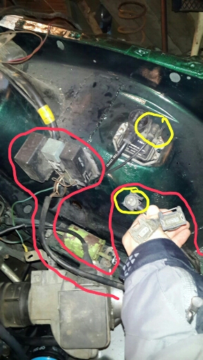

Привет! Куда подключаются разъемы на 5 фото?

DuMoH писал(а):Привет! Куда подключаются разъемы на 5 фото?
Фото где?

Re: L-jet на м10
Сообщение DuMoH » 18 окт 2015, 13:14
8 фото в обсуждении, чуть ранее
Re: L-jet на м10
Сообщение azateikin » 18 окт 2015, 14:08
который в руке,надо конкретно показать из какого места косы он выходит,но похоже на датчик давления(нах не нужен),а который вдали -в коммутатор

Re: L-jet на м10
Сообщение DuMoH » 18 окт 2015, 23:19
1
Добавлено спустя 3 минуты 15 секунд:
С камутатора у меня уже идет провод на трамблер.
Добавлено спустя 1 минуту 41 секунду:
Куда подключить оставшиеся два?

Re: L-jet на м10
Сообщение azateikin » 19 окт 2015, 06:10
Если они выходят со жгута в котором и провода на дмрв ,то это круглый-датчик температуры всасыв,воздуха,а второй датчик абсолютного давления. Первый может быть и нужен,но когда стоял у меня ,и я его отсоединял то разницы не замечал,второй точно не нужен ,если не ездишь по горам.

Re: L-jet на м10
Сообщение DuMoH » 19 окт 2015, 10:29
Почему могут не работать фарсунки?
Re: L-jet на м10
Сообщение azateikin » 19 окт 2015, 11:30
Возле мозгов есть 3-х пиновый штекер.на зеленый провод через зажигание + подал?
