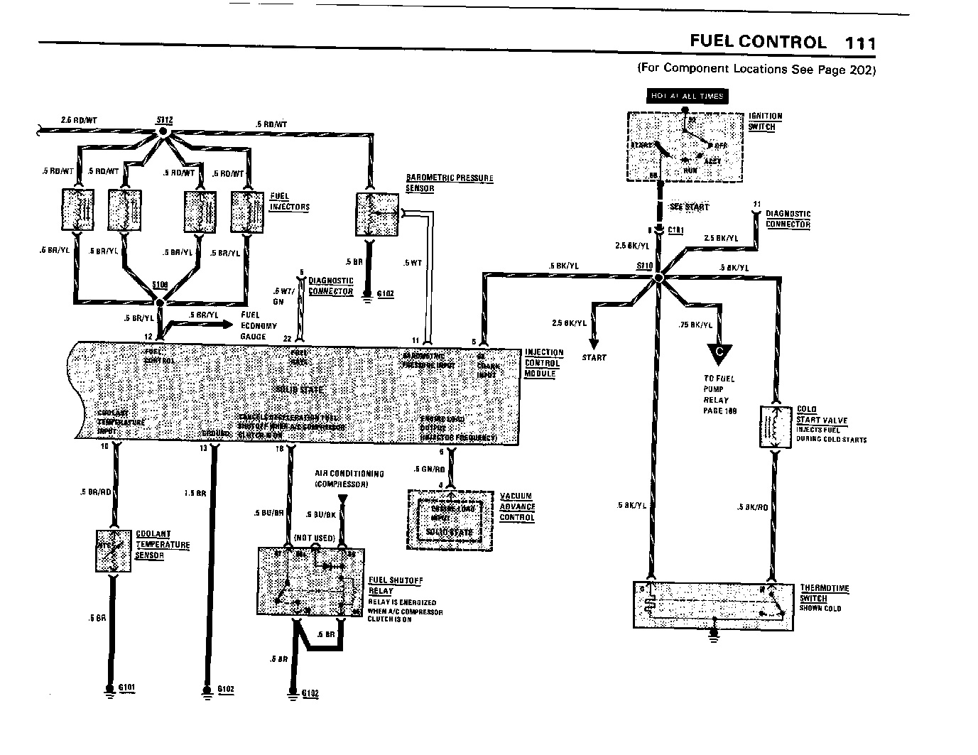

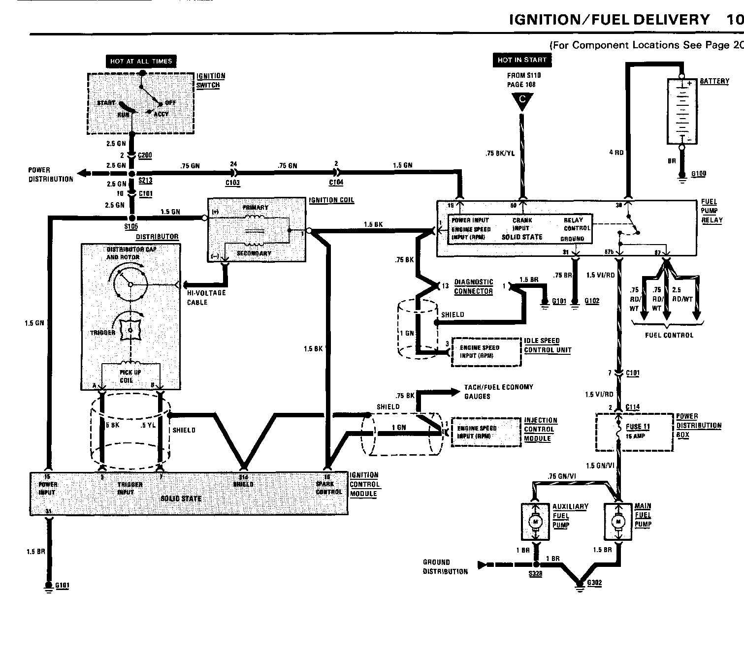

e21rulezz писал(а):я вот думаю а если подать + на 87 контакт реле прямо с замка зажигания....ничего не сгорит?
нет не надо это делать !
Нужно проверить разъем главного реле .Возможно что -то не подключено ...
Чуть позже найду етм от е30 и отпишу . У тебя реле SIEMENS ?
схема (проверить нужно все что к реле (16) подходит по проводам)
http://www.e30club.ru/143-bmw-e30-elect ... ronic.html
Позже ЕТМ посмотрю ...

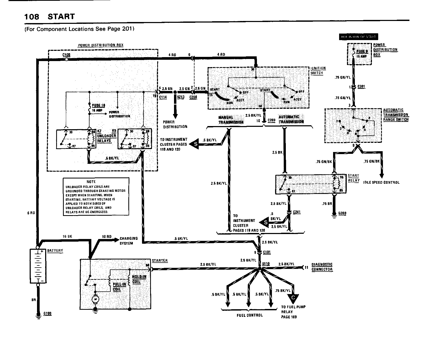

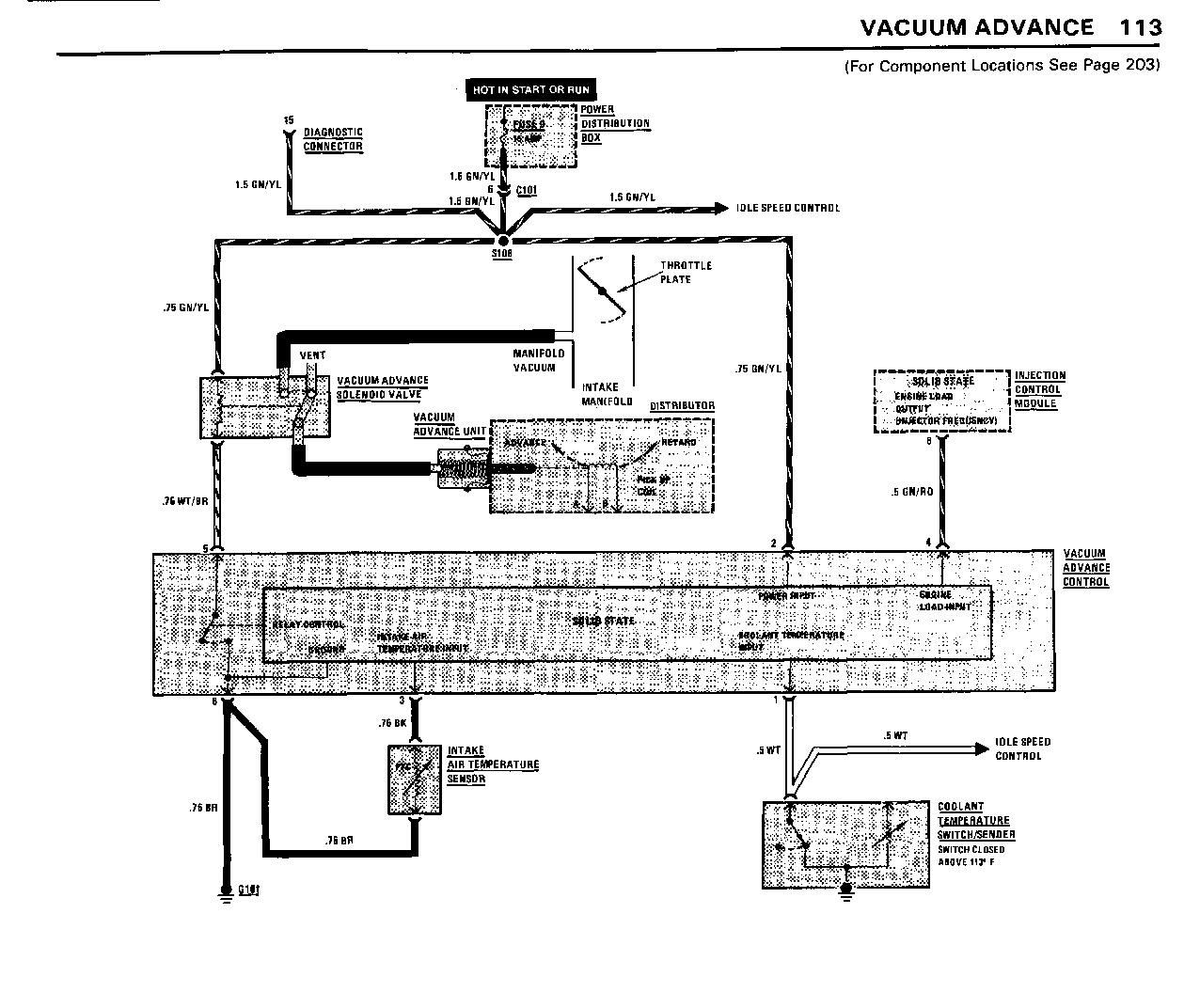

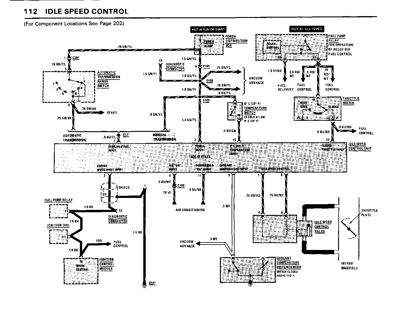

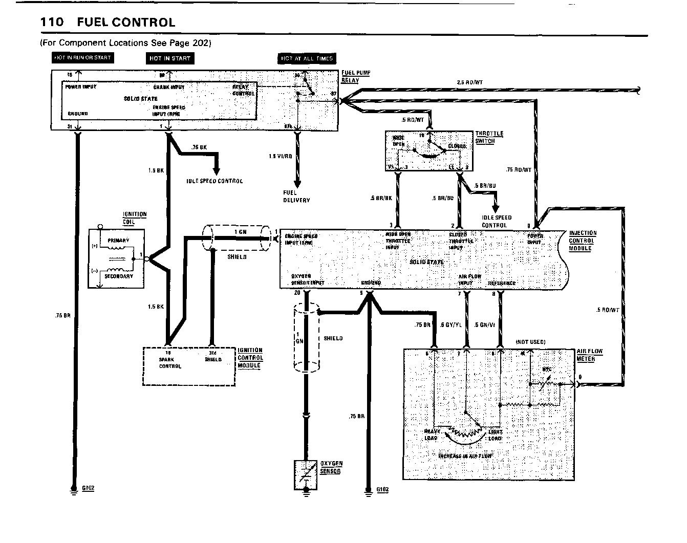

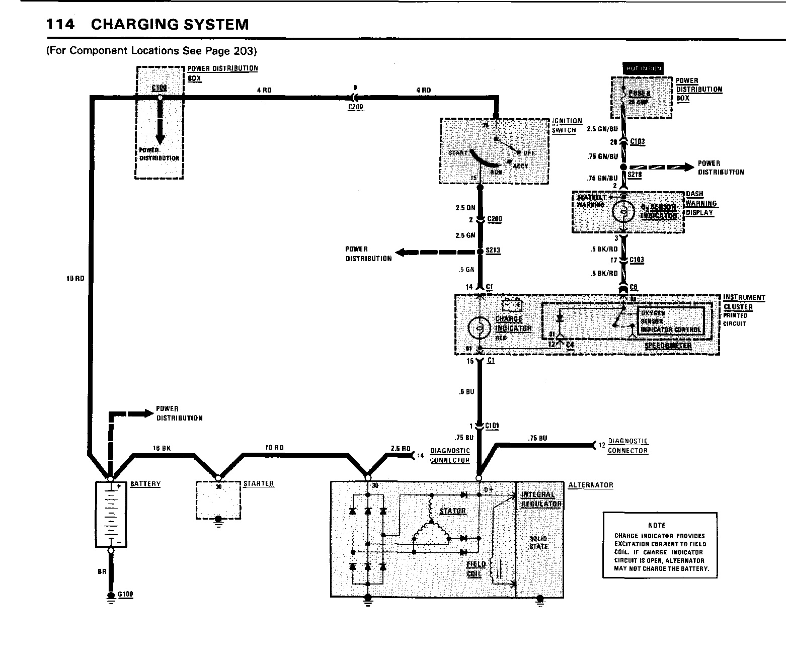

проверить на реле массу контакт 31
Еще раз проверь что приходить питание с аккумулятора контакт номер 30
Проверь цепи
Катушка 1 > коммутатор 2 > реле 1
Катушка 15> коммутатор 3 > реле 15
коммутатор >5 реле 50 >стартер 50 (чтобы проверить надо крутить стартер )
ЗАПУСК
Инжектор 84г 318i
управление топливом 1
Управление топливом 2
Управление инжектором
Вакуум контроль
система зарядки аккумулятора

e21rulezz писал(а): том промежутке могли быть отводки от этого провода и теперь они остались без питания?
вроде нет .. Но лучше проверь !

давай чтобы не путаться и больше к этому не возвращаться .. ты проверяешь везде куда приходит зеленый провод (по схеме выше ) наличие 12 вольт с ВКЛюченным зажиганием .
Добавлено спустя 4 минуты 51 секунду:
в автоэлектрике .. постоянным питанием (12вольт ) называют то питание которое не зависит от пользователя автомобиля :lol: т.е питание условно не отключаемое (ОТ аккумулятора)... в схемах бмв это все КРАСНЫЕ провода , а ВКЛючаемое питание это все ЗЕЛЕНЫЕ провода (от замка зажигания)

я понял....хорошо,тогда я вот это проверяю да:
Проверь цепи

был в гараже....реле сименс.
я глянул на распиновку на реле(сбоку нарисовано) и на то как провода идут к разъему реле....мне кажется что то не сходится....
и
такое ощущение что перепутаны местами
e21 1979г 318 теперь i....было
скоро Я5.1 займет свое место
Аватара пользователя
Han Solo
Site Admin
Сообщения: 7153
Зарегистрирован: 19 дек 2006, 07:50
Репутация: 2
Гараж: BMW 323i 1980г
Откуда: Galactic Federation, Moscow
Благодарил (а): 52 раза
Поблагодарили: 118 раз
Контактная информация:
Re: л-джет на м10 в 21 кузов
Сообщение Han Solo » 23 авг 2013, 16:01
e21rulezz писал(а):такое ощущение что перепутаны местами
ну так проверь . на корпусе реле есть распиновка ...ее ты и показываешь . Ни чего там не перепутано
TD это "импульсы" c коммутатора т.е должно звониться TD > 4 (коммутатор) > 1 разъем мозга > катушка 1
Напряжение проверил ? и еще я смотрю у тебя там доп. реле висит ... у тебя наверно le-jet
