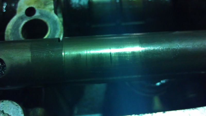

забрал голову на дефектовку.уже сразу сказали звезду менять .ман...шки и какието заглушки которые наружу и это не разберая
завтра разберут.
