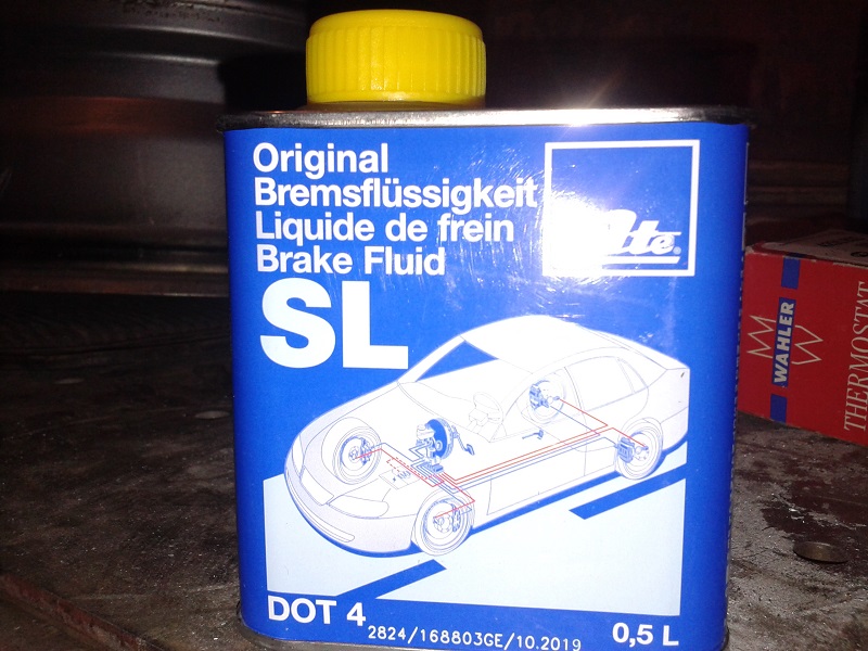

была заказана и поменяна оригинальная жидкость Ате
вся система вместе со сцепой прокачалась минут за 10-15. даже сам удивился, по памяти это раньше походило на танцы с бубном) педаль стала как-то мягче. выезд на трассу показал, что тормоза есть на любой скорости. значит бош был палёный.
неделю, полёт нормальный. но вчера что-то непонятное проскочило. завёл машину, педаль стала очень чувствительной, схватывает уже при слабом нажатии в самом начале, стала очень жёсткой, было заметно ухудшение наката, т.е. колодки чуть поджимали диски. потом машина пол дня стояла и после заводки педаль стала ватная, тормозов практически нет. остановился, прокачал педалькой раза три-четыре и всё нормально. сегодня тоже всё нормально. на что это похоже? какие мысли? неужели козлит новые главный, полгода как поменял. может вакуум или может (пришла в голову такая мысль) регулятор усилия, что под вакуумом как-то блокировать давление назад и всё уходит на передние суппорта, избыточное давление что ли?
