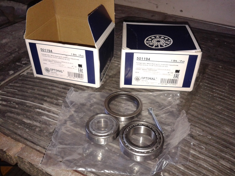

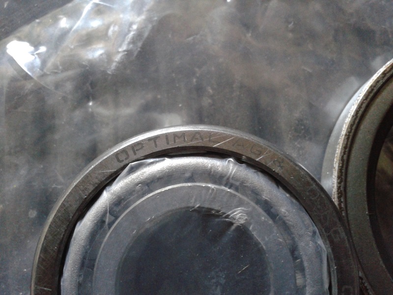

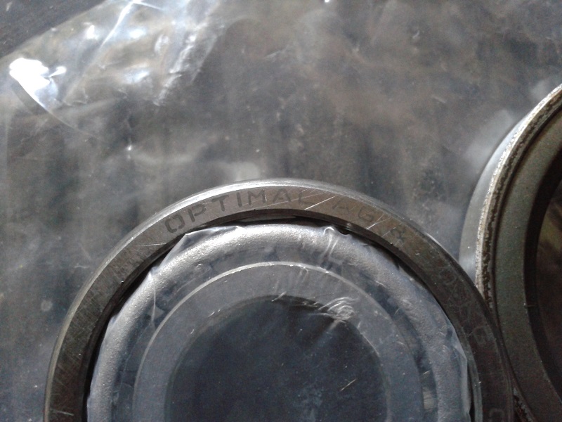

сегодня поменял подшипники. на коробке написано сделано в Германии, на самом подшипнике гравировка оптимал и номер. разве упаковщик будет маркировать своим именем саму запчасть? и наоборот в примере выше фирма производитель снр, а по факту в коробке койо. так кто упаковщик?

Рыночная экономика вещь такая. Optimal как был так и остается упаковщиком\дистрибьютером, он может покупать подшипники у суб-подрядчиков в китае например, которые что угодно выбьют на корпусе. SNR и KOYO сами производят продукцию, то что в их коробке SNR лежит KOYO не больше чем кооперация производителей. Но правильное количество смазки и грамотная регулировка, позволят им поработать достаточно.
