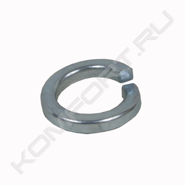

В общем наконец дошли руки до машины. Снял ГБЦ и обнаружил причину подклинивания двигателя. Гровер попал во впуск и впечатался в поршень четвертого цилиндра, получилась нихилая вмятина на поршне и на ГБЦ.

что такое гровер?

что такое гровер?
:lol: :lol: :lol:
