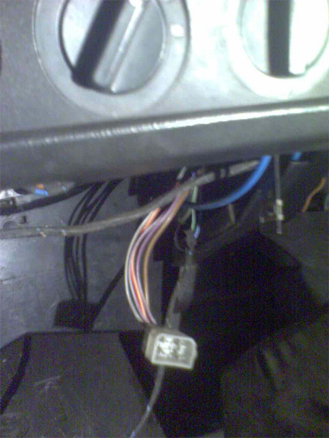

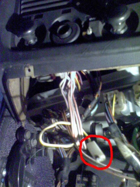

вот еще в салоне под панелью какие-то рповодки торчат, что за? Кто знает. Слева возле рулевой колонки желтый с зеленой полоской(мама). И посередине четырхктонтактный папа (он случаем не к прикуривателю (у меня его нет)). Или мож к каким доп приборам?

ak47lexic писал(а):вот еще в салоне под панелью какие-то рповодки торчат, что за? Кто знает. Слева возле рулевой колонки желтый с зеленой полоской(мама). И посередине четырхктонтактный папа (он случаем не к прикуривателю (у меня его нет)). Или мож к каким доп приборам?
4х-контакный именно на прикуриватель и подсветку его :wink:
пустые концы под приборкой у меня тож присутствуют...
