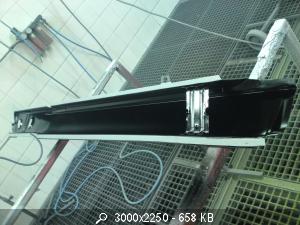

у знакомого купил порог. Он этот порог покупал где то в Германии давно ещё когда туда ездил. Он говорит что вместе с порогом в комплекте продавалась ещё одна штуковина, та что на фото. Что это и где и как оно устанавливается на авто, если, конечно, чел не ошибается в её происхождении )
Re: Так выглядит оригинал
Сообщение azateikin » 19 авг 2014, 19:18
поддомкратник похоже,либо усилитель порога-кто вскрывал пороги тот знает
Сообщение Chewbacca » 19 авг 2014, 23:05
Это усилитель порога, стоят внутри над поддомкратниками.
Сообщение azateikin » 20 авг 2014, 04:47
Chewbacca писал(а):Это усилитель порога, стоят внутри над поддомкратниками.
Что и требовалось доказать

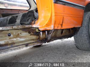

имеется ввиду передний поддомкратник? Т.е. если заглянуть под машину этой детали не видно? А сам поддомкратник это что? тонкая плоская железяка, да? А в каком положении этот усилитель на авто устанавливается, всё равно не пойму... Может у кого есть фотки этого места, как там всё правильно должно быть? У меня там наварено самопала какого-то из обычных листов железа
Сообщение Chewbacca » 20 авг 2014, 13:44
Поддомкратника на машине 4: на каждом пороге сзади и спереди. Они приварены прям к порогу снизу. Поддомкратник выглядит так:
Вот так он на пороге смотрится, спереди:
Пластина, про которую ты спрашивал изначально вваривается в сам порог изнутри как раз в районе поддомкратника. По-моему оригинальные пороги уже идут с ввареными пластинами.
Если все равно не понял, позже фотки кину
Сообщение Chewbacca » 20 авг 2014, 22:52
Передняя вваривается в порог:
Задняя за порогом :
Сообщение Антоша из Голицыно ) » 21 авг 2014, 22:10
Чего то у меня она не так хорошо как у тебя туда подходит. Остаётся зазор с палец где то... Это почему так?
и порог не совсем такой как у тебя, сзади до молдинга сделан. Хотя до этого я видел только именно такие как у тебя на фото. Может он левый какой и не стоит его ставить?
