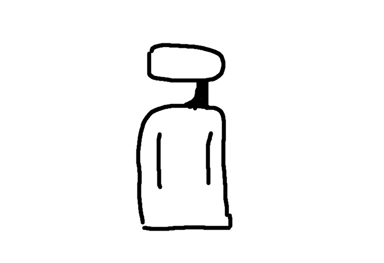

Подскажите хочу купить е21, всё вроде устраивает но не даёт мне покоя один момент.
Крепление подголовника к спинке сиденья осуществляется НЕ двумя штырями, а одним большим изогнутым креплением снаружи в пластиковом чехле, от чего подголовник не изменяет свою высоту.
Для наглядности нарисовал картинки.
Так вот вопрос заключается в том, были ли вообще такие салоны(ни в каталогах ни на фото ничего подобного не видел)? Или это колхоз, но скажу сразу салон светлый в хорошем состоянии, и выглядит все довольно гармонично.
Машина 82 года 7490800.
Заранее спасибо.
Общие вопросы
Сообщение Chewbacca » 11 июл 2017, 12:45
фото покажи
Судя по описанию, колхоз

Чубака,
Связался с хозяином, салон перекочевал из а.м. Honda.
Ты вроде опытный владелец, подскажи пожалуйста рекаровский салон реально найти живой, и сколько это стоить может?
Общие вопросы
Сообщение Chewbacca » 12 июл 2017, 09:52
Реально все, от 15 и выше. В состоянии под перетяг

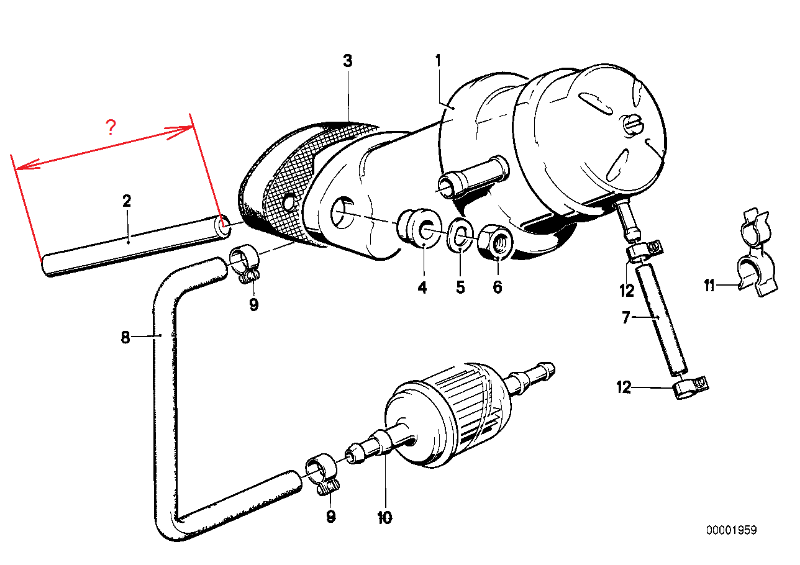

Сообщение vitlia » 18 июн 2018, 19:05
Господа, подскажите, пожалуйста, длину штанги толкателя топливного насоса на М10. Есть подозрения, что её заколхозили под жигулёвский карб (подрезали).

Сообщение vitlia » 19 июн 2018, 10:32
Антоша из Голицыно ) писал(а):Источник цитаты стёрлась наверно.
Может быть.
Измерьте кто-нибудь длину детальки
