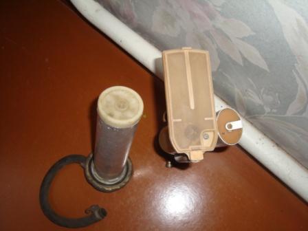

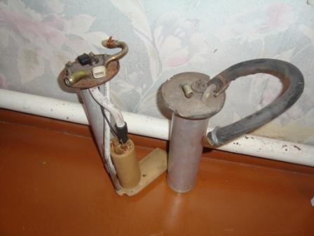

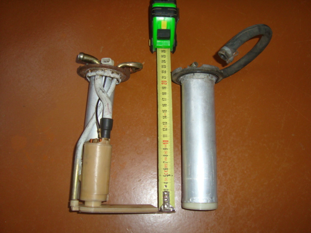

Есть в наличии датчик. Нити целые. измеряет. Если интересен девайс, - в ЛС.
