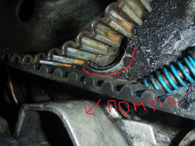

добрый вечер подскажите как снять вискамуфту м20.карбюратор .потекла прокладка на помпе . не могу снять .есть гайка за муфтой.куда надо крутить ? и что держать ? или как ?

там левая резьба. откручивать ПО часовой стрелке

с чего можно сделать прокладку ? с герметиком или без ?

Сообщение Han Solo » 09 фев 2015, 20:37
миша Луганск писал(а):и что держать ? или как ?
Нажать на ремень и вставить ключ на гсйку муфты . срываеется резким ударом по ключу и только на холодную

спасибо .открутил . теперь насчет прокладки прошу помочь .с чего нужно делать ? и на герметик садить с двух сторон

ставил прокладку с кортонки и герметик с верха все ровно идет течь . купил поранит и новый герметик завтра буду пробывать . а может течь идти еще из под прокладки под головки ?

по центру пробка от туда бежит ОХ жидкость . что можно сделать ? какая подойдет пробка ?

из под этой пробки бегит житкость

Сообщение Антон Самарский » 12 фев 2015, 09:40
11121276518 вот эта
