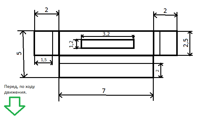

Размеры планки крепления штатной педали акселератора.
Сообщение Vspyshkin » 10 окт 2016, 19:31
Всем известная проблема, ведь место в полу под этим креплением сгнивает, вместе с креплением, вы можете без труда изготовить сами такое крепление.
Я использовал металл от негодной крышки багажника.
Место куда приварить его на полу, находится с помощью примерки педального узла и самой педали.
Все размеры выполнены в сантиметрах.
Зеленая стрелка указывает направление крепления на кузове.
За размеры благодарим товарища Almen
