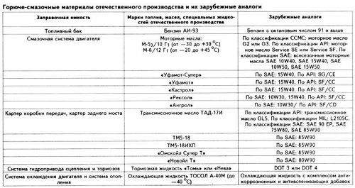

Сообщение Boomer 7er » 21 фев 2017, 13:15
Эта табличка тоже не однозначная, смешано все в кучу и коробас и редуктор. В книжке ваще написано sae 80, а задн редактор saе 90. понимай как хошь.
