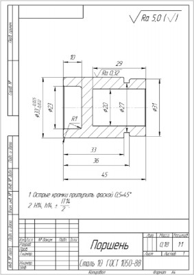

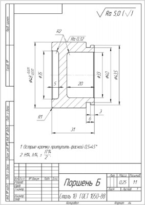

Всем привет. Может будут кому нужны чертежи тормозных цилиндриков.
- Тормозной цилиндрик переднего суппорта
- Тормозной цилиндрик заднего суппорта
Чертежи тормозных цилиндриков
Добавлено: 28 мар 2017, 00:27
R2-D2
Весьма неплохо, но 2 вопроса, допуска и материалы взяты с учетом именно работы поршня в тормозном механизме? Допуск на внешний диаметр указан с учетом последующие шлифовки? Прост шероховатость 0.32, и сразу токаркой тяжеловато
Добавлено: 28 мар 2017, 07:33
Mixei
Материал может выбрать кто какой хочет. Я брал нержавейку. Естественно после токарки идет шлифовка.
Отправлено спустя 2 минуты 53 секунды:
По поводу допусков, то делали такие же цилиндрики только на е28, все работает отлично.
