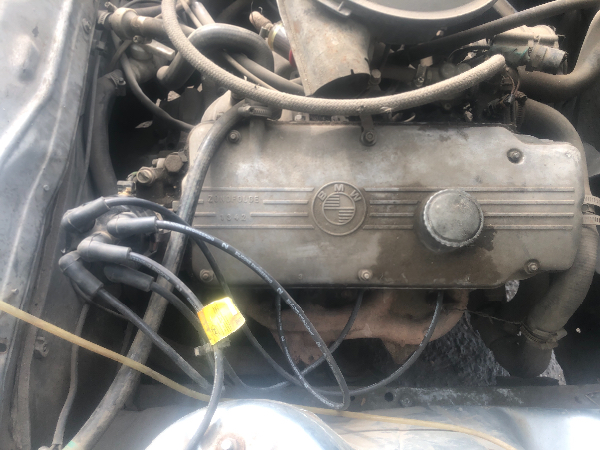

Доброго дня форумчане, столкнулся с такой проблемой. машина долго стояла, пару месяцев, поставил новый аккум. почистил свечи, бензин вроде есть фильтр полный, но не в какую не заводится, крутит стартер, кажется вот вот заведется, но не заводит, где копать народ? что чистить? Буду рад в вашей помощи.

Проверить компрессию. Убедиться, что зазор на импульсном датчике трамблера минимальный, а искра мощная и синего цвета. Проверить зазоры клапанов. Убедиться, что бензонасос качает, и в камере карба есть уровень. Можно попробовать со шприца залить бензин в карб и смотреть, буду ли вспышки. Свечи сухие или мокрые?

Свечи вроде бы сухие, но тут мне подкралась мысль, что я не могу понять , правильно ли я выставил провода свечей, может кто скажет какая последовательность. На самом корпусе стартера отметку не нашёл .

сухие свечи - бенза нет. Разбираться с карбом, соответственно.
