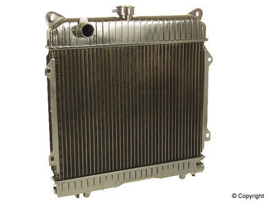

1)Задача такая ... нужно паставить в европейский телевизор радиатор от USA и японских версий т.е кондейных
2) Отличия телевизоров с АКПП и МКПП ? (нижнии крпепления радиатора )
Подскажите плиз..
вот фото американца (не ззнаю с акпп или нет )
радиатор вот такой

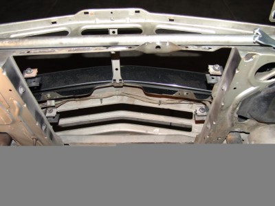

Телевизоры бывают 2 видов:
дорестайл
и рестайл
Рестайловые телеки м10 и м20 одинаковые, у м10 выламывается верхняя средняя часть и убираются уши внизу - получаем телек для установки м20. На фотках из этой темы с м10 рестайл можно увидеть контур выламываемой части. Сделано из-за того, что дорестайл м20 с электрическим вентилятором перед радиатором, а в рестайл засунули вискомуфту и потребовалось переместить радиатор вперед.
В предыдущем посту верхняя фото и предпоследнее - одна и та же машина, на предпоследней фотке уже выломан телевизор, т.к., как нам известно, в эту машину поставили м20 вместо м10.

Судя по этому фото деталь №9 ставилась на рестайловое авто с м10.
На авто с м20 такой детали нет.
Не думаю, что там выламывали, скорее не доваривали. :)
Интересно, если высверлить эту панель, то наверное можно установить радиатор от е30 с м10. Там же как раз появляется отверстия под верхнее крепление.
Вот его размеры.

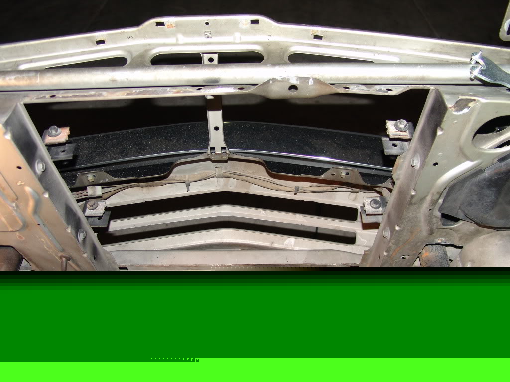

Kreatiff писал(а):В предыдущем посту верхняя фото и предпоследнее - одна и та же машина, на предпоследней фотке уже выломан телевизор, т.к., как нам известно, в эту машину поставили м20 вместо м10.
это разные машины
Kreatiff писал(а):у м10 выламывается верхняя средняя часть и убираются уши внизу - получаем телек для установки м20.
это я вижу на американках . но есть одно но ,что отбортовка там этого углубления другая ! т.е если ты просто выломаешь то получиться просто углубление .. на пример на моей машине это углубление имеет отбортовку и крепление похожее как для крепеления радиатора е30 это видно тут и на последней твоей фото
Kreatiff писал(а):Телевизоры бывают 2 видов:
теперь я так ни когда не скажу . потому что они отличались не только по годам ,но и от рынка продажи ! и вообще это оказалось сложная составная деталь которая производилось в зависимости от рынка и года
про деталь номер 9 что скажешь ?
http://ru.bmwfans.info/parts/catalog/E2 ... ont_panel/

Сообщение Антон Самарский » 14 май 2012, 16:39
Я думаю вот №9.
Так лучше видно
Судя по фото, когда срезали сварку и сняли панель №9, ухо отогнули вверх.

Да это понятно что на заводе ее не доваривали, суть в том что отличия только в этом... и имея машину с м10, для замены на м20, достаточно высверлить, выломать, вырезать, уже как удобней, кусок телека, и поставить радиатор для м20.
На сколько я помню, не совпадает верхнее крепление радиатора от е30
Добавлено спустя 39 секунд:
от немцев конечно можно ожидать все что угодно, но я пока не замечал различий в верхней части, в зависимости от страны......

Сообщение Chewbacca » 14 май 2012, 16:55
V_Serjo
это одна и та же машина) Я все фотки сохранил с той темы. Они даже имею названия DSC07970.jpg и DSC07973.jpg.
Деталь номер 9 ставилась только на рестайл м10, это как раз то, чего нет у м20. На американцах она такая же по етк. да и весь телек такой же у американцев. Ну не вижу я вообще отличий американского телевизора от моего

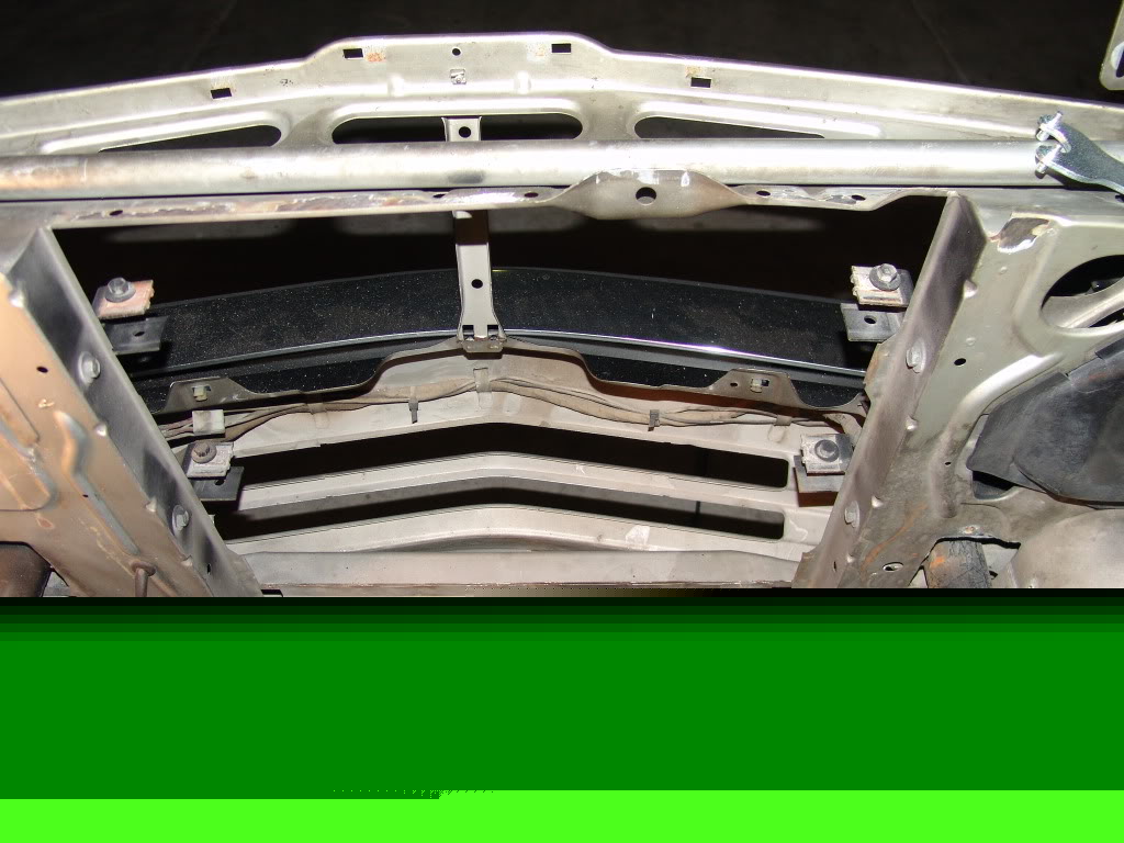

Kreatiff писал(а):V_Serjo
еще раз говорю у меня есть даже две машины у которых деталь номер 9 вообще не ставилась (это моя синяя с м10 и 320красная 83 года... т.е там есть от бортовка уха сделанная в заводских условиях ...
детали №9 №6 №12 №13 это то что касается передка после 79 года . что не отличия что ли
т.е получается ,что на американских были эти кронштейны ,а на европейских не было и это уже отличие ..
