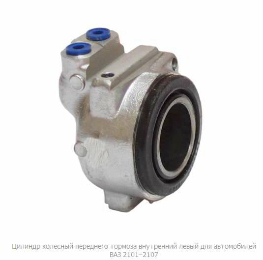

Я конечно все понимаю, но чего панику наводить такую? От того что ты пишешь капслоком, быстрее ответ не напишут. Во 1х "поиск" рулил и будет рулить. Во 2х Ты прислал фотографию жигулевского "Цилиндра" в сборе, а не отдельно поршня, разницу чувствуешь? В 3х собрался менять цилиндры - меняй все манжеты. Поддерживаю Рому, любая контора которая занимается запчастями на иномарки привезет тебе колодки на е21, и цена у них не будет намного дороже жигулевских.
Еще пару вопросов - твои поршеньки так коррозия поела или они люфтят? Или может уже внутри самого цилиндра суппорта хонга не осталось? Да и не верю я что не можешь купить на Украине суппорт. Кто ищет тот всегда найдет.
Ремкомплекты к суппортам АТЕ
Что бы найти эту тему мне потребовалось 30 секунд. :D

1 я уже писал что диаметр самого поршня внутри цилиндра ваз 2101 меньше чем в бмв я уже писал что вы на это ответите?
2 в ремкомплект входит резиночки и какието херни. ну не как не поршня.
поиском я пользоваться умею я все обыскал каждую страницу переискал не кто суппорт не продает.
3 если можете помоч опишите нормально что да как в последовательности.
4 я измерил диаметр поршня бмв около 40 мм а жигулевского 30 гдето не точно. разные обсолютно оба в руках держал

в разделе продажа чуть ли не в первой ветке продаются суппорта под переборку по 500р. насос воздушный подключаешь, достаешь поршень, пастой гои полируешь, ставишь, ставишь резинки пусть даже свои если более-менее целые, комплект сейнса резинок на один суппорт стоит 200-250р. ставишь суппорт, радуешься. че тут объяснять.
