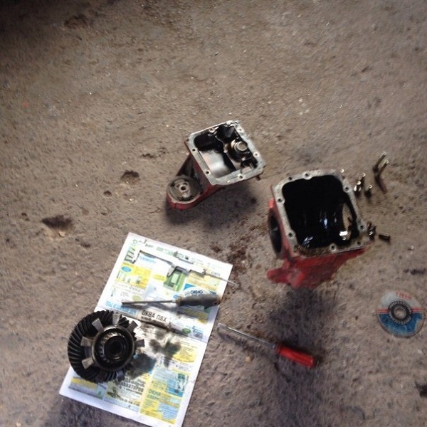

Редуктор от BMW е30 (малый корпус) а так же разъем на датчик скорости.
Приборная панель от BMW е30 ( рекомендую тем у кого 4 цил. мотор брать приборную панель от 4цил, тем у кого 6 от 6 цил.,) если поставить наоборот могут возникнуть проблемы с правильностью показаний.

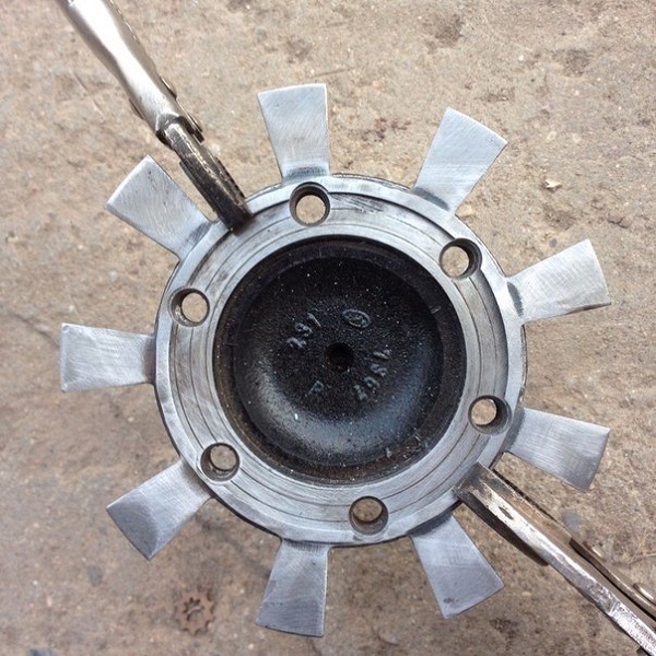

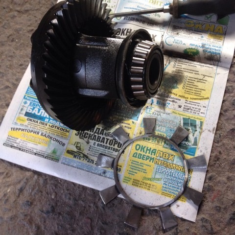

От редуктора BMW E30 потребуется венец с лепестками. Разбираем редуктор снимаем главную пару для того чтобы добраться до нужной детали.

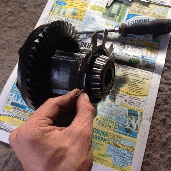

Далее нам нужно снять флянец редуктора от нашей Е21 и примерить венец с лепестками, для того что бы доработать его напильником под отверстия болтов нашего флянца.
Когда все подогнано привариваем венец к флянцу.

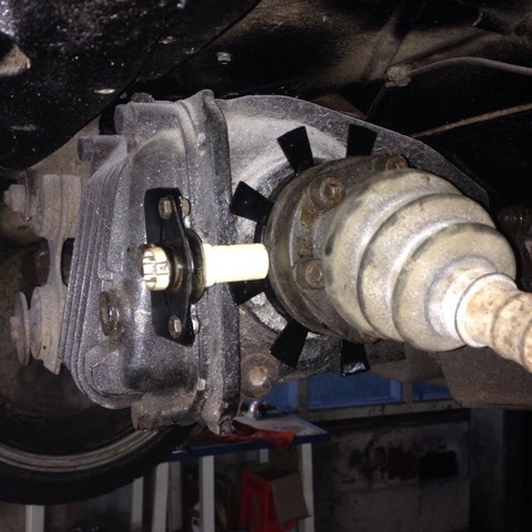

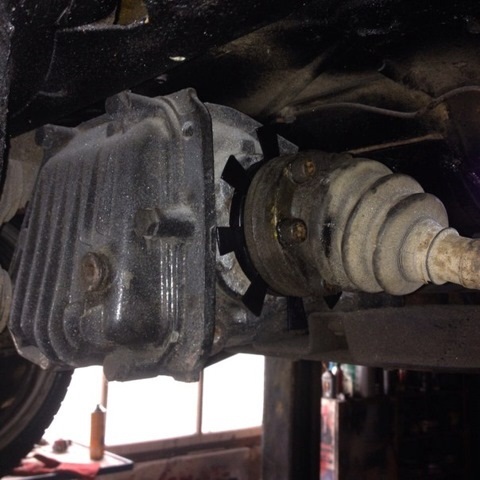

И вот так это все будет в установленном виде.
Рисунок для наглядности, крепление датчика может отличаться.

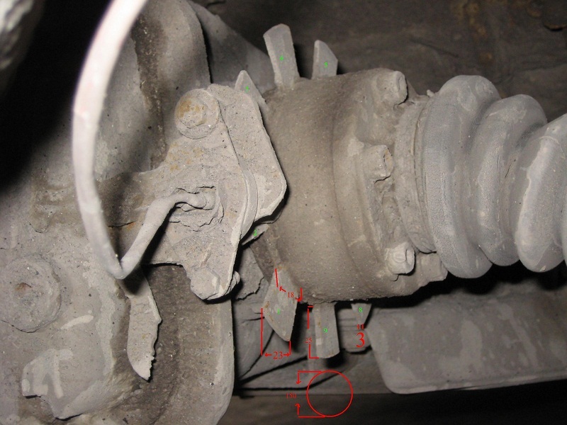

Из недостатков сразу отмечу, что и датчик скорости, и сам венец находятся "на улице" что может вызвать погрешность показаний, если вы используете автомобиль в повседневном режиме, т.к. со временем это все выглядеть будет вот так:
Была где то на Драйв 2 запись о том как сделать все это в защищенном корпусе, как только я ее отыщу, добавлю сюда данный вариант.
На счет погрешности информация не точная, т.к. нет данных практики использования этого нагромождения.

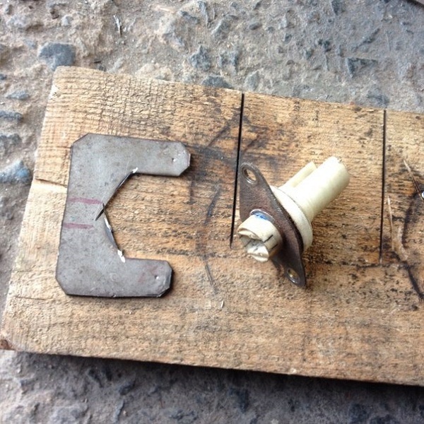

А мы идем далее, нам нужно закрепить сам датчик скорости. Изготавливаем для него крепление, четких размеров крепления нету, делается все "на вскидку" так что бы датчик не цеплял лепестки.
