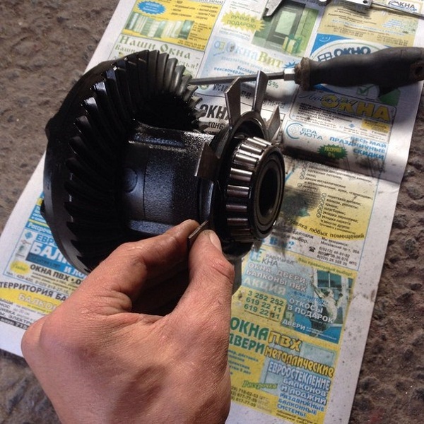

От редуктора BMW E30 потребуется венец с лепестками. Разбираем редуктор снимаем главную пару для того чтобы добраться до нужной детали.

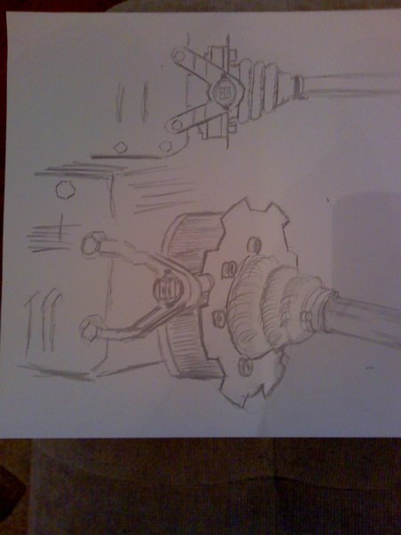

Рисунок для наглядности, крепление датчика может отличаться.
