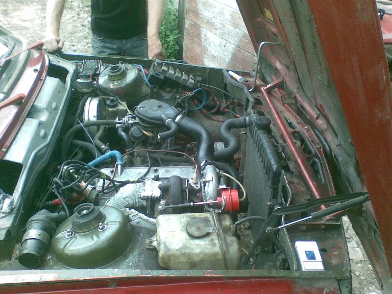

сток.88.98.камеры в голове доработал. и шатуны от м 20 2.5.там только коренные вкладыши надо подобрать.с 2.0 м20 недоход поршня 4мм.кстати шатуны от м20 того, легче грамм на сто что то же плюс.

блок м10б 18. номинал.
коленвал 1.8. точиться до второго рем.размера.47,50.
шатуны м20б20,или б25 у них диаметр шеек 45,фрезеруем до необходимого размера,соблюдая зазоры для вкладышей.
гбц 2.0 доработка камеры сток 40 кубиков,после доработки 70 куб.см.1котел.
недоход поршня в 4 мм. это приблизительно 20 куб см.
у меня шатуны с м20б20,итог 1766+70*4+20*4=2126 у вот так получилось.

блок - 89
колено - 71
голова - 70 кубсм - проливали ?
считаем - площадь круга пиR2 = 3,14*1980,2= 6218
умножим на высоту: 6218 * 71 = 441 478
умножим на кол-во цлиндров: 1765 912 мм3
+280 (допустим)
2045см3 в сумме получается.
но увеличив камеру, мы уменьшили степень сжатия же..

Сообщение АНДРЮХА » 06 фев 2012, 20:40
да проливал.мне это на руку.сверху турба.

АНДРЮХА писал(а):1766+70*4+20*4=2126
что то я не понял как тут считают :)
у меня в школе это было =Пи*R(в квадрате)*H
т.е меняем либо R либо H ;) причем тут не доход поршня
откуда такая большая камера в 70куб.см ?

и еще :) типо на стоковых 1.8 камера сгорания отсутствует ?
ну поставил ты более короткие шатуны ... а ход который то он проходит остается тот же

Сообщение АНДРЮХА » 06 фев 2012, 20:52
вот как то так
Добавлено спустя 1 минуту 27 секунд:
:v:

так причем тут дефорсирование двигателя и рабочий объем цилиндра ? понятно что ты уменьшил степень сжатия за счет увеличения полного объема .. для турбо конечно это надо . но причем тут 2.2 литра ?
не доход 4мм это всего лишь 20-25кб.см

Сообщение АНДРЮХА » 06 фев 2012, 21:12
просто показал как я увеличивал обьем мотора.может кто то из этого полезное для себя возьмет.
