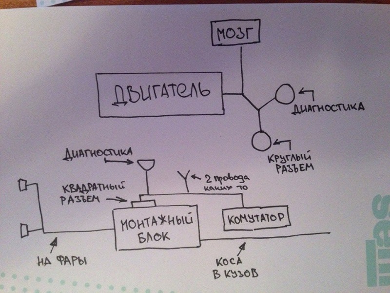

azateikin писал(а):Судя по нарисованной тобой схеме ,у тебя всё соединено ,иначе откуда на е34 разъём с е21?
Вот оно, вот почему мы не понимаем друг друга! Все наоборот у меня е21 двигло с 34

Просто интересно! Ты просишь помочь соединить проводку,а у самого уже соединено-что тебе надо тогда?

azateikin писал(а):Просто интересно! Ты просишь помочь соединить проводку,а у самого уже соединено-что тебе надо тогда?
Что с чем соединено?))) У меня из двигателя торчит коса которая с одной стороны соединена с мозгами с другой стороны 2 круглых разъема один из которых диагностика..... с чем соединить второй круглый разъем?

ты сам пишешь что разъём вытащил из блока предов на фото №1 слева-так?Из блока предов е21?или е34?
Добавлено спустя 1 минуту 27 секунд:
Motronic вот он на фото наш разъём (прямоугольный)
Добавлено спустя 2 минуты 31 секунду:
Судя по фото(ещё раз пишу больше не буду) у тебя вся коса спаяна под наш разъём!! На какой хер тебе нужен этот большой круглый разъём объясни мне? что ты пристал к нему?оставь его в покое,не нужен он тебе

Сообщение Gluck24 » 19 фев 2014, 21:29
где мне надо отрезать что бы соединить проводку?

Сообщение daytona » 19 фев 2014, 22:33
резать у квадратного разъема. который от монтажного блока
