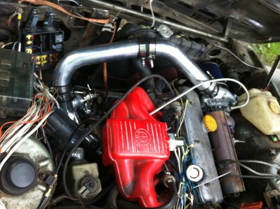

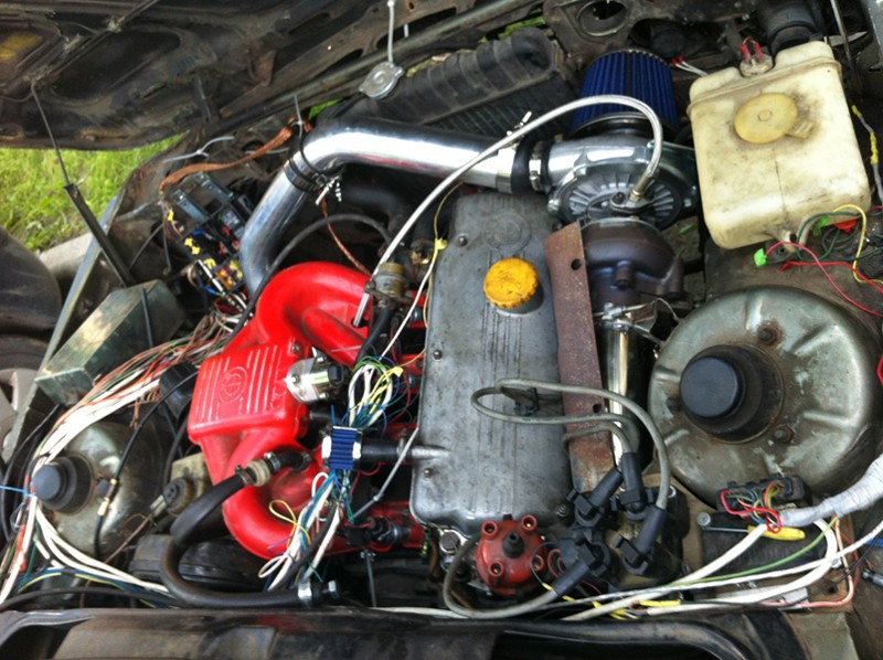

поставил сегодня турбину. злой как черт.
в какой-то момент думал плюнуть на всё и пойти искать китайца чтобы потом, угрожая ему кувалдой, заставить его собрать этот сраный турбокит.
но, учитывая что в гаражах в 11 гасят электричество (которого не было весь день до 8 вечера) а в 12 выпускают собак, я умудрился приколхозить эту дрянь на свой мотор. теперь у меня огромная дырка в крыле потому как не встает большая турбина на м10 с кетайским коллектором ну никак. выхлоп заканчивается в рулевую рейку, но эт ниче, думаю сварят мне его. 10 часов ада и борьбы с дешевыми запчастями берут своё. пойду дерну еще бутылочку пивка и спать, потом отпишусь.
турбинка звучит прикольно. но в связи с тем что друг мой при вваривании гнезда для лямбды не проделал достаточно большого отверстия я не могу его пока настроить, завтра куплю шарошку и всё будет ок.

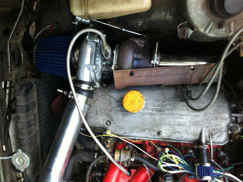

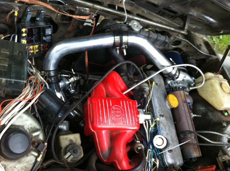

ну должен сказать что ощущения просто ппц )
седня купил патрубок-переходник, подрезал трубы, перетянул всё, поставил датчик наддува, подключил блоуофф... пока-что дует 0.6 и это страшно!
надо срочно поехать сделать развал..
точней сперва надо поехать сделать трубу.. а то выхлоп заканчивается прямо под катушкой и.. мне кажется я там расплавил уже че-то.. и эти хреновы китайцы всетки втюхали дерьмовую трубку слива масла, оттуда травит.. не сильно но капает..
но реально уже понимаю как можно подсесть на буст. хочется ЕЩЁЁЁ!!!

Я не заметил интеркулера, его нет? Если будеш добавлять давку нужен будет кулер.
Под такой тюнинг надо менять главную пару, ставить длинее.

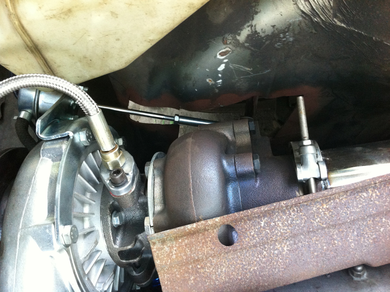

Ух
Под такой тюнинг надо менять кузов
) дырка в брызговике это не айс), ибо весь срач будет лететь на турбину, и на ней же пришквариватся)
А в целом - пустил слюну

Ну вот, обнаружил что не затянул болт на обратке масла, вчера вечером всё поправил, перетянул патрубки, подрезал где надо, подправил и вжарил.. 0.8 бара на второй передаче к 5 тыщ оборотам! далее правда на третьей и четвертой где-то 0.6 только набирает, буду думать еще.
вчера выдавило из дроссельной г-образное крепление, на которое сапун был надет! а до этого я его оттуда вытащить не мог )
а вообще злооооо! адреналина столько что меня хватает на час..
интеркулер пока не ставил потому как электричества в гараже нет уже несколько дней, хорошо вечером на часик включали как раз когда дыру в брызговике резал.. но поставлю конечно, он там необходим - температура на впуске держится в районе 55 градусов..
турбокит я этот заказал с америкосовского ебэя.. сам стоил вроде 750, плюс за доставку содрали 400 баксов, но когда пришла коробка под 50 кг я фпринципе понял почему.
если честно, то после опыта установки не советовал бы этот турбокит брать. я матом так переругался. всё еще ругаюсь на китайцев и на жабу которая не дала мне заказать нормальные запчасти. могу сделать в принципе список того что я бы взял сейчас. а из этого турбокита самое нормальное оказалось интеркулер и... и всё! турбина эта долго не проходит, она оч дерьмовая, в новой в ней такой люфт что мне изначально казалось что сразу масло будет давить.
ну и плюс турбина эта большевата для м10, даже для 2-литрового.. там в ките т3/т4 60-1 .48 .63АR.. турбояма до 3700 где-то, дуть начинает на 4000, зло на 5-6000.. но я думаю придется просто вал брать 304й с пружинами.. сейчас бы я взял поменьше турбину. сюда даже т25 былобы кайфовей, сил 220 и крутилась бы с 2000 )
а вообще сейчас займусь поисками холсета hx30 или hx35 с 9см компрессорным корпусом..
и патрубки взял бы не 2.5 дюйма а 2 - за глаза хватит на этот мотор.
ну и качество всего что в турбоките не просто оставляет желать лучшего а просто чисто гавно! тупо выкинутые деньги.
надо просто покупать с ебэя коллектор под турбину, искать б/у отреставрированный какой-нить гаррет 28хх, переходник с выходом на вейстгейт, ХОРОШИЕ маслянные шланги, вестгейт тоже с ебея б/у не китай.. патрубки у нас алюминиевые найти.. т-болты с ебэя.. думаю можно уложиться в тыщу-чутьбольше но с нормальными компонентами.

пс, дырку в брызговике я заделаю, там специально аккуратно отрезал где-то сантиметр внутреннего ребра ну и сантиметр еще у него есть, чуток просто не хватило, как баллон куплю сразу начну подваривать кузов..

Поделись опытом, чем тебя нн устроил китайский вестгейт?
У меня просто тоже лежит китайская турбина Т04Е, так там люфта нет. Хотя покупалась в самом Китае. Думал на нее заказать "внешний" вестгейт не как у тебя, от туда же.
