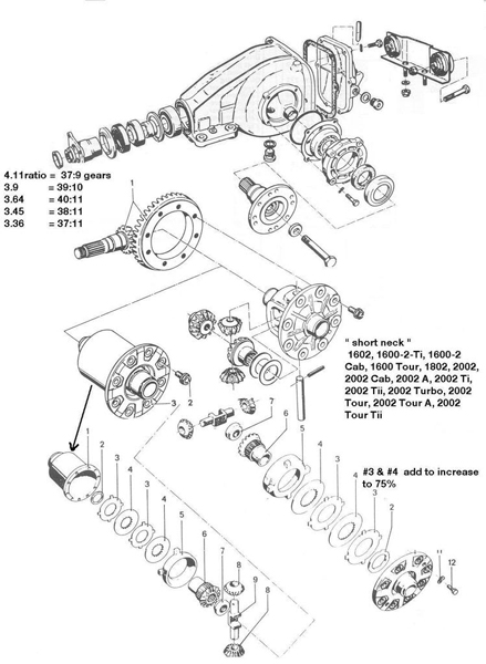

Сообщение nightbear » 12 сен 2012, 00:30
дак а там если пару дисков докинуть в стакан разве из 25 не 40 получается? или я что-то путаю и он будет все 75%?
Madman
Сообщения: 2725
Откуда: Украина, Луцк
Благодарил (а): 9 раз
Поблагодарили: 21 раз
Re: блока 25 или 40?
Сообщение Madman » 12 сен 2012, 00:52
Нет, не будет ни 40, ни 75. От состояния дисков зависит лиш преднатяг.
BMW Power only
nightbear
Сообщения: 613
Сообщение nightbear » 12 сен 2012, 01:18
нунуну, я не поленился и нашел, будет 75%, вот смотри мануал
