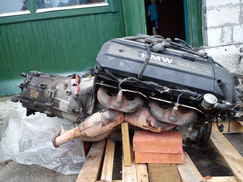

Azateikin, возможно, ты прав, у меня не было времени разбираться. Но скорее всего, как мне кажется, из- за разных углов наклона блоков рычаг КПП упирается в отверстие в туннеле. Суешь пятую, втыкается третья. Кстати, тяги переставлены с родной коробки.
Если это так, то на моторе М20 с коробкой М50 (52,54) должен быть аналогичный трабл с задней.
bolbes, ставь коробку с М54. Правда, придется резать тоннель, но КПП с М10 не встанет точно- я проверял.

Антон Самарский писал(а):Из-за более заваленного двигла тягу кулисы надо переделывать.
это понятно,если сделать такого не будет наверное или всё равно 3-я и 5-я путаются -он не объяснил толком же?
Тарас в своей теме переделывал.

Вот вы странные, переливается из пустого в порожное. Я же написал, коробку на движку поднимаешь , уперлась, пролили полоску поднял на 1.5см и все. Еще мой совет сделать а-ля короткоходную кулису. А то пластиком бедешь хрустеть на задней и 5й. Если он у тебя будет.3

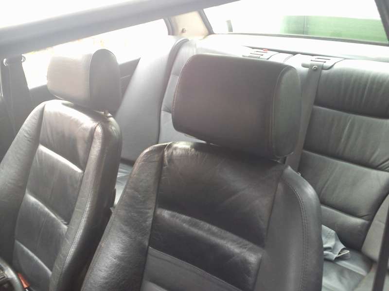

Сообщение bolbes » 22 май 2014, 10:59

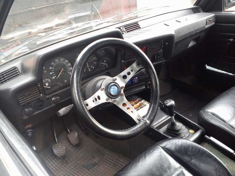

салон
Добавлено спустя 2 минуты 10 секунд:
салон
Добавлено спустя 2 минуты 37 секунд:
пака им не занимался так накинул в место тряпочного,сразу стало по уютнее
Добавлено спустя 1 минуту 38 секунд:
на очереди свап,занижение и покраска. :roll:
Добавлено спустя 6 минут 21 секунду:
тяжеловато все это будет осуществить,но ведь это проект будем заниматься!

bolbes, доброго времени суток! Я вижу, салон с 36-го кузова? Как крепил задний диван, если можно, фото в ЛС. Спасибо!

диван просто лег еще не закреплял его,а так планировал срезать с 36 крепления (задней спинки) и варить себе,нижняя часть стала как родная

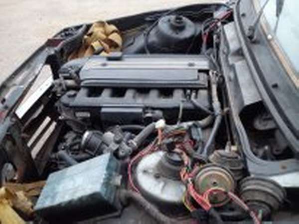

готовится к установке
Добавлено спустя 1 минуту 37 секунд:
нужно настроится на это дело :roll:

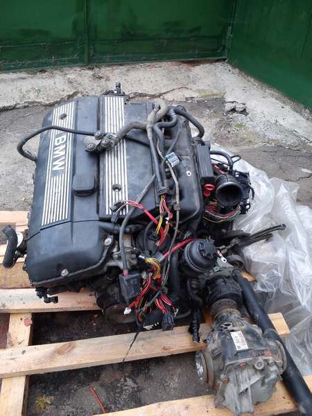

самое чудное будет сочинить электрику для этого мотора. иммо, блок абс/дсц и т.д.

за это меньше всего я беспокоюсь,есть нормальные специалисты которые на земле его готовы завести
Добавлено спустя 1 минуту 29 секунд:
мне сейчас интересна механическая часть проекта!

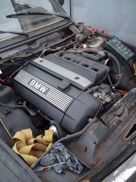

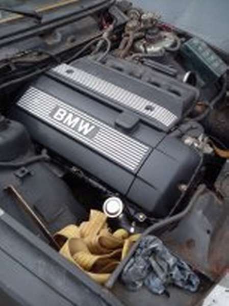

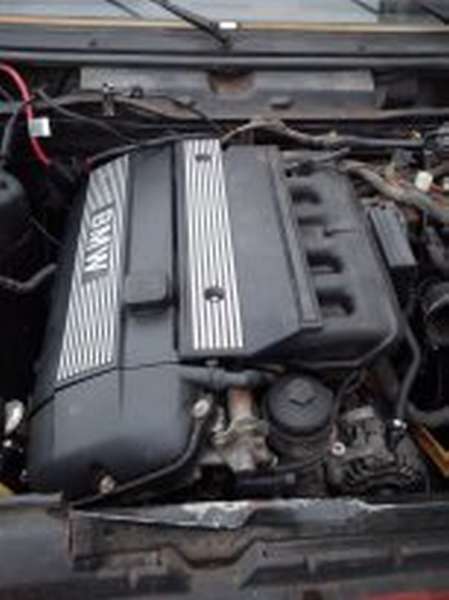

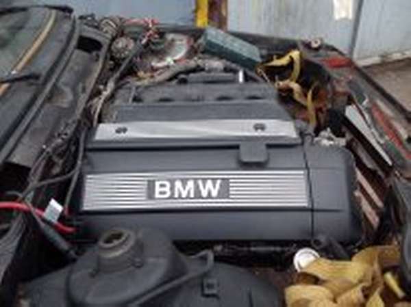

Сообщение bolbes » 13 июл 2014, 21:57
мотор стоит на месте
Добавлено спустя 6 минут 40 секунд:
еще не заводил

фото делал 2недели назад на днях выложу обновленные

50-й всего 6 проводов,а 54-й совсем другое дело
