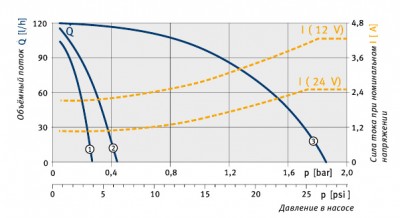

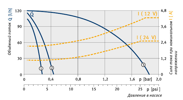

Re: Горизонталки и вертикалки (делимся опытом)
Про маленький шкиф помпы. Кавитация не появиться ли?
Добавлено спустя 4 минуты 14 секунд:
Алексей, похоже ты вчера не читал активную мою переписку с Сергеем. Я ему о том же говорил и выкладывал файл с этими графиками.
График этот очень похож на механический насос.
Чем больше давление в топливопроводе, тем меньше будет качать мехнасос из-за его конструкции, тоже самое видно и с электрическим насосом.
Как только пойдет мощностной режим(или полный газ) запорные иглы откроются, давление упадет и насосы начнут качать с максимальной производитдьностью.
Добавлено спустя 1 минуту 6 секунд:
Плюс электрического в том, что на малых оборотах при тапке в пол, механический может не справиться с возрозшим потреблением, а электрический справиться.

вот ссылка Антон . и ТУТ как раз электрический и стоит насос . Почитай ,что пишет человек
http://77e21.info/webercarbs.htm

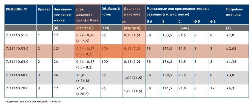

Сержо, открой те зип файлы и почитай описание электронасосов пирбург. для чего они идут. почему их ставят в систему, где были механические насосы и тд.
там как раз написано про то, что..... надо почитать проспект производителя.
