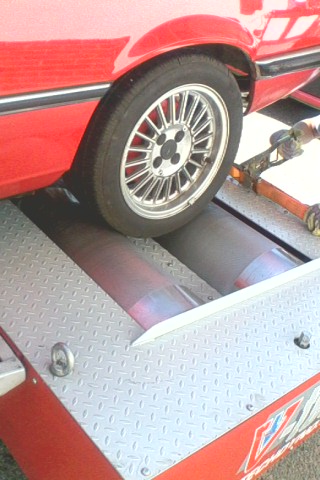

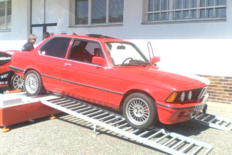

Привет всем,
сегодня был на динамометре и вот проблемка при 4800 оборотах трахтрахбабах-отсечка...В чем проблема? Вся инфа по машине здесь-http://www.drive2.ru/cars/bmw/3_series/3_series_e21/dimon34/journal/?sort=asc&page=1#pager
Заранее всем спасибо за инфо ....
Отсечка при 4800 оборотах М10б18 Деллорто..?

Всем огромное спасибо за советы-причина была действительно в бегунке. Зажигание безконтактное а бегунок карбовый сток. После замены раскрутил на 7200!!!!
Отвечу на вопросы- на стенде при 4800 оборотов замеряно 71кВт и 142 Nm -момент.
