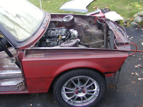

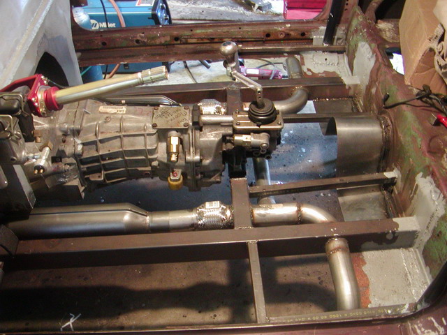

John Ripper писал(а):на фотке какой металл?:) боюсь что он на первой же грунтовке скажет гав:)
сомневаюсь, тут форма больше роль играет
может тогда усиливать как на фотке? ;))
круто... :)

просто для интереса: bmw 357i
Chevy LS1 aluminium block, 6 speed, wilwood front brakes, audi TT rear. EVO E36 M3 3:23 LSD, chromemolly axles and stubs, 930 CVs with race cages. Full roll cage, 5pt harness and MOMO FIA seats. Gutted 2000 lbs. Coilovers, 323 shortened struts ....Yadda Yadda Yadda
вот у него конфигурация;)
А есть фотка что они усиливали в передке? ибо как раз в данном месте у машины не наблюдается никаких проблем, и усиление тут это просто гон.
там скорее всего он делал не усиление, а раму для двигателя и коробки.. усиления передка двигателя считаю с точки зрения безопасности неправильное, так как сразу теряешь пассивную безопасность которая заложеная в кузов e21 .. то что она есть это 100%, арки там гармошкой..

Сообщение Shark-E21 » 15 ноя 2007, 13:58
тачка драговая, там понятие пассивной безопасности нафиг не нужно.... :) :) :) А по дорогам на ней не поездишь, особенно по лужам - вода заливать будет салон...

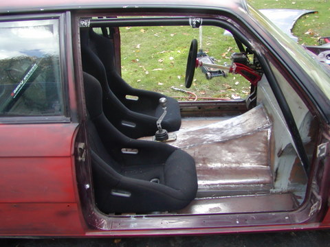

Shark-E21 писал(а): А по дорогам на ней не поездишь, особенно по лужам - вода заливать будет салон...
к совету твоему он прислушился и сделал :D :
Сообщение 23-ий » 15 ноя 2007, 14:34
это суперагрегатство)

Сообщение MegaVova » 15 ноя 2007, 15:14
а ручка кпп как то не там...
на на сколько там литьё??? очень хорошо смотрится.

MegaVova писал(а):очень хорошо смотрится
ага только по всем признакам, колеса как в раллийках поворачивают градусов на 15

Сообщение MegaVova » 15 ноя 2007, 15:54
а по каким признакам? это R14?

Сообщение alex_day » 15 ноя 2007, 16:42
визуально это 16 или 17 и резина не низопрофильная, а обычная. А это значит что при повороте будет цеплять арку

Сообщение MegaVova » 15 ноя 2007, 17:02
а что б не цепляла на R16 максимум получается как и на R17 налезет только 225 на 55 ? иль тут ещё меньше.
