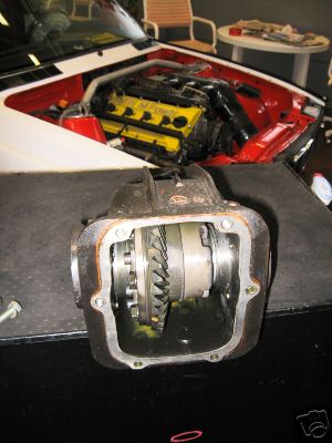

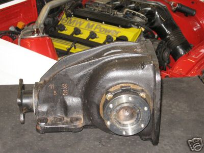

Сообщение Han Solo » 21 мар 2008, 16:32
наглядное фото ,где смотреть п.отношение и наличие блока
(когда будет раздел faq ?)

Сообщение Madman » 21 мар 2008, 17:08
Просто и наглядно!

нада на своем посмотреть
godz320
Сообщения: 3063
Откуда: Kazan, Russia
Сообщение godz320 » 23 мар 2008, 11:35
у меня не было таких циферик! ;)
корпус вообще может любой быть..
Сообщение Han Solo » 23 мар 2008, 11:57
godz320 писал(а):у меня не было таких циферик! ;)
у меня на всех цифры есть ,просто ржа там мощная
godz320
Сообщения: 3063
Сообщение godz320 » 23 мар 2008, 12:17
у тебя есть LSD?
Сообщение Han Solo » 23 мар 2008, 13:23
godz320 писал(а):у тебя есть LSD?
причем тут ,что у меня есть
речь идет о обозначение
:) :) :) vaganov спалился... :) :) Сегодня тёр до поетри пульса - цифирек на корпусе нет.... Сам редуктор, разумеется, LSD...

чего чегоо .. я сделал ? :lol:

Сообщение godz320 » 25 мар 2008, 11:17
Серый, он хотел сказать что твоя информация не верная..
