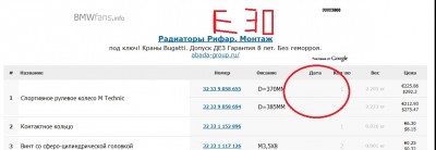

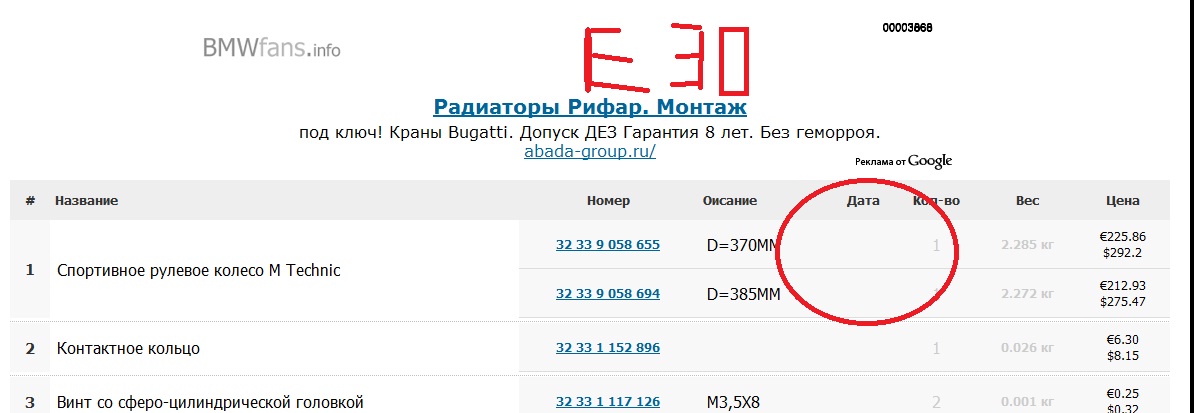

Kreatiff писал(а):Но вообще никто не сказал, что с любой е30 подходит руль. Если и говорили, что с е30 может подойти, то с ранних. Поэтому перед покупкой в любом случае надо было удостовериться в шлице, попросить продавана сфотать.
опять :lol: с е30 не подходит ни с каких .Открой ЕТК и посмотри там нет ограничений по году .
фотки с етк .
Добавлено спустя 24 минуты 34 секунды:
У всех е30 рулевая колонка одинаковая . У е28 2 вида рулевых колонок

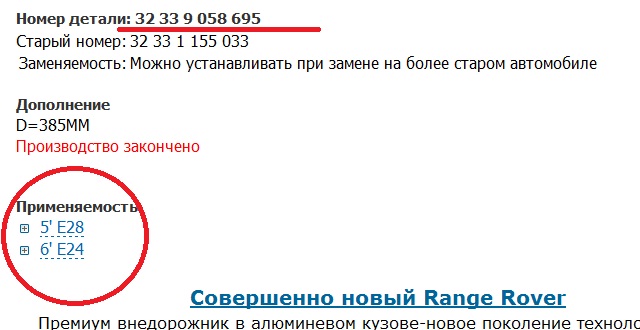

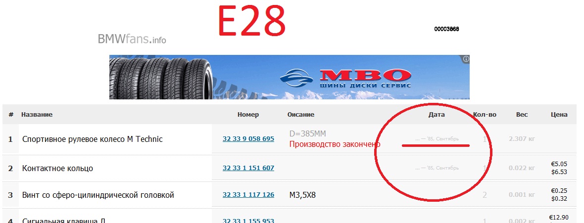

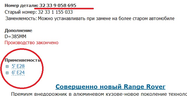

Фото нет, а вот КВА посмотрел.
КВА 70072, е28, крупный шлиц.
Re: Подскажите по поводу руля.
Сообщение Han Solo » 31 окт 2012, 11:46
да ,все верно
Nur geeignet für Fahrzeuge bis Baujahr 1985 mit Grobverzahnung!
Der Außendurchmesser beträgt 384 mm.
BMW Teilenummer:
1155033
КВА70072
E3 E9 E12 E21 E23 E24 E26 E28 M1
