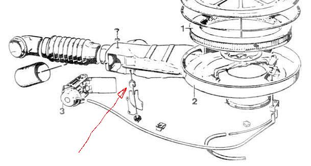

Порвалось резиновое крепление кастрбли (воздузана). Оно меняется? Или надо что-то колхозить?

Сообщение Chewbacca » 25 май 2015, 11:43
Поставь туда крепеж радиатора верхний от м10, примерно такой же там
