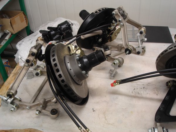

вот какие он хочет узлы применить(вроде как с феррари)
передняя
идея такова-найти ступицы такого типа и исходя из них рассчитать рычаги,стабилизатор подобрать, аммо...раму чертит с этой машины по фото, крепления будут уже исходя из рассчитаной подвески, кузов-стеклоткань...

Re: помогите в подборке деталей для независимой подвески(не е21)
Может от новой Волги(без шкворней) или москвич, америкосов, у них часто встречаются подвеска системы Макферсон
Кулак действительно что-надо, можно легко отрегулировать обороты руля
Это двухрычажная, а не МакФерсон.
и на
к другой стороны для легкой машины Макферсон предпочтительней, поэтому рекомендовал бы глянуть на ваз 2108 и такую малоизвестную машину, как бмв е21
и на
тоже двухрычажники.Chelby500 писал(а):новой Волги(без шкворней) или москвич,
Venom732 писал(а):Прошу помочь с подборкой деталей для независимой подвески
Если реальностриоть будет, а не только чертить - легче тупо взять подвеску готовую. С той же е28 перед и е36 зад (если уж сильно многорычажку хочется).
Спасибо всем откликнувшимся!
е36 мы ща примерили на чертеж и получается, что силовые узлы крепления что рассчитаны для этой рамы не подходят, всю конструкцию под эту подвеску переделать придется...надо чтото вроде
или вот это вроде с бумера-только вот с какого?
неожиданно вспомнил про слова уважаемого alex_day и понял что поворотный кулак ваз 2108 похож на эту ерундовину
ВАЗ 2108
немного порылся на сайтах самодельщиков и наткнулся на это
ну а передние наверное из семейства ГАЗ - там даже у 21й что-то подобное...надо смотреть,трогать,мерить...
вот от этого наверное и будем работать-готовая подвеска видите ли не подойдет для проекта...надо разработать на узлах серийного авто, с применением инжинерной мысли...или это не ТРУЪ и он меня разводит)))
Всем спасибо за внимание, поддержку и понимание, по мере продвижения его проекта буду выкладывать отчет, если конечно интересно)))
ВАЗ 2108
