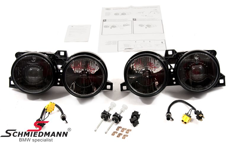

Еще установил линзованную оптику DEPO от Е30, заказал новую на экзисте, без глазок и прочей мишуры) Светят просто ОТЛИЧНО!) Я прозрел, ночью по трассе наконец то не так страшно ехать) Устанавливал 3 дня, немного болгарить кузов, немного помудрить с креплениями и уаля) После родных фар от Е21 со стеклами от 2106 это просто... мм! И еще там стекла плоские почти, как и должны быть, а на 2106 выпуклые, смотрелась как лупоглазик какой то))
Если кому интересно, вот номер
444-1116L-LD-E Фара основная левая 2 037,69 руб
444-1116R-LD-E Фара основная правая 1 996,64 руб
Итого 4000 за 2 блок фары с линзами, по моему не плохо
Ближний светит с четкой галочкой, пока еще не настраивал свет. Дальний просто пипец. я на трассе вообще офигел когда включил. ПАРАВОЗНЫЙ свет)))

Да, действительно депо хорошо светят в паре с Осрам НайтБрейк, но все равно мало.
Заметил, что по сравнению с родной хелой, линзы плохо освещают края дороги
Однозначно нужен ксенон

Antsurkov писал(а):Светят просто ОТЛИЧНО!)
это не так . просто наверно до этого у тебя совсем света не было
при таком раскладе я бы лучше хелу взял !
Добавлено спустя 1 минуту 56 секунд:
Chelby500 писал(а):Однозначно нужен ксенон
что я и сделал .

Ну это вполне неплохой бюджетный вариант, хелла стоит в несколько раз дороже, не все могут позволить). У меня сейчас стоят такие же депо. До этого был 30летний сток, состояние среднее: стекла отпесочены временем, но отражатели живые. Я был очень удивлен разнице, небо и земля. Но на современных новых авто свет приличней, конечно, больше не с чем сравнить)) Имхо, свет у депо хороший, но не отличный. И я боюсь, что эти фары долго не проживут, отзывов отрицательных хватает.
