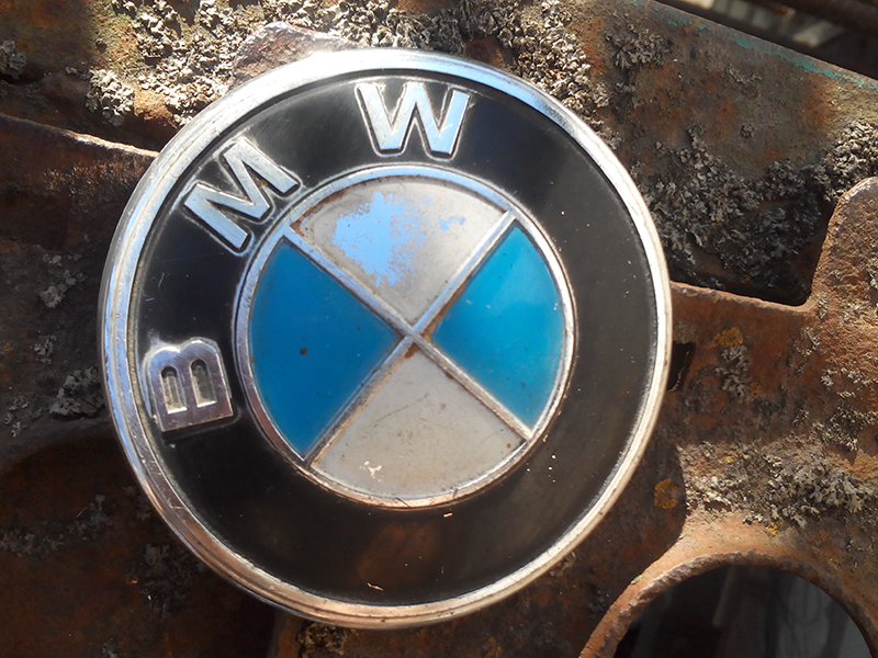

Не знаю, может кто скажет, что я страдаю хернёй, но всё же
Может кто помнит, я всегда был в погоне за круглыми значками на капот и багажник старого образца. Они цельнометаллические и рифлёные, а не гладкие, как современные. Новыми их уже не найти… да и б\у попадаются ой как не часто.
Современные значки по качеству и рядом не стоят с этим. На металле раньше не экономили.
И тут мне попался за символическую сумму олдовый значок на крышку багажника. Не смог удержаться))
Изначально он выглядел вот так:
Но не беда! Ведь изначально я его и покупал с целью отреставрировать.

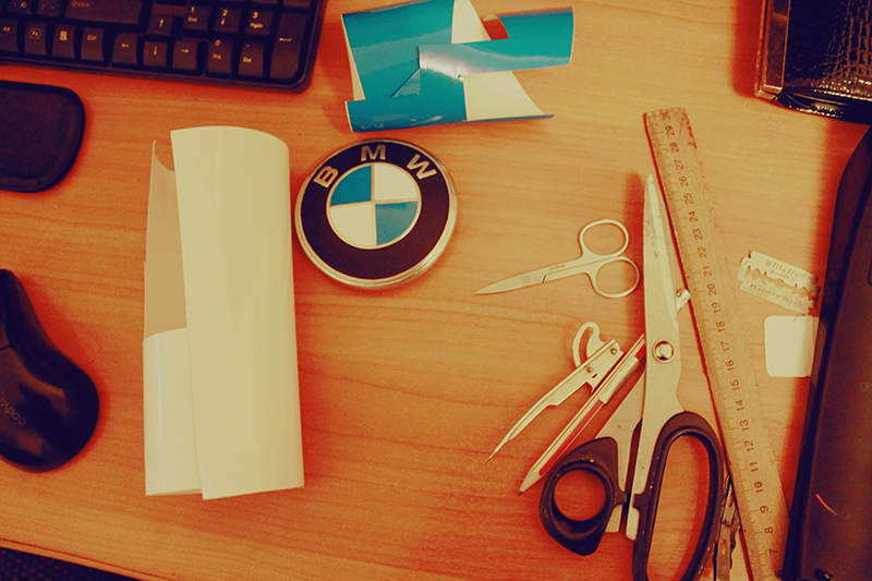

Зачищаю значок до голого металла. Затем малярным скотчем заклеиваю всё лишнее и крашу чёрным матовым то, что должно быть таковым.
Буквы можно не заклеивать, а потом просто пройтись наждачкой и счистить нанесённую краску. Центр же и внешний ободок рекомендую заклеить, чтобы было меньше мороки.
Затем берём виниловую самоклеящуюся плёнку голубого и белого цветов. Плёнку взял пару маленьких кусочков из обрезков на одной из местных контор, занимающихся рекламой.
Я решил прибегнуть к плёнке в виду того, что краски подходящих оттенков под рукой у меня не было. Но так как всё это будет под несколькими слоями лака, переживать не стоит.
Вырезаем четвертинки круга из плёнки и наклеиваем в свои ниши:

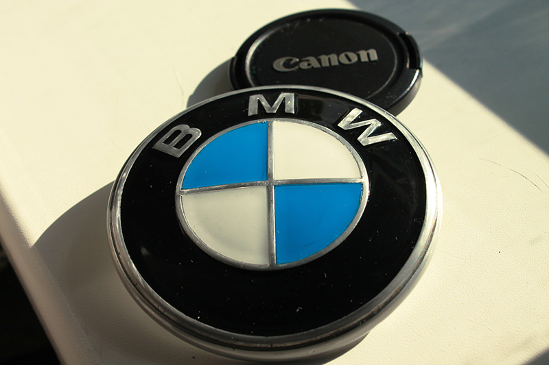

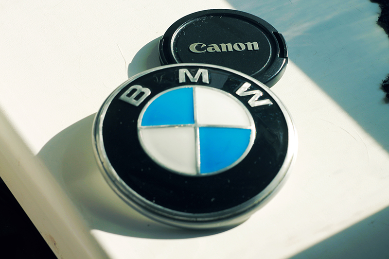

Осталось дело за малым. Берём автомобильный бесцветный лак и наносим несколько слоёв, дабы закрепить всё это дело и придать лоск и блеск значку:
Ну вот как то так. Старый значок, давай до свидания… Тем более, что старый был китайский и вообще не изогнутый (то бишь с капота), потому как изогнутый значок, что стоял на авто при покупке так и вовсе был в глубокой печали и китай я ставил временно.

молодца) я так понимаю, малыш даёт заниматься таким ху...дожеством
значит всё хорошо)))

вроде круто, на фото даж не видно пленку... вопрос как лак поведет себя с ней, потом.

время покажет, Дим.
если что потом уже буду вместо плёнки использовать краску.

та вот как раз с покраской центра гемор, потому твой вариант очень хорош
